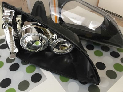

Samostatné DRL mám aj ja, ale páči sa mi predstava mať všetko v jednom svetle. Tak teraz skúšam a špekulujem čo tam dať :mrgreen:
To rozlepenie nakoniec nebolo až také hrozné...zlepenie bude počítam podobné :D
