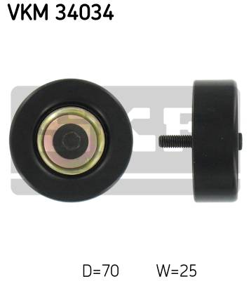

Vie niekto aky je postup vymeny drazkoveho remena na 1.6? Staci odkrutit napinaciu kladku (ci vodiacu ... skratka kladku ktora nema drazky a napina remen z vonkajsej strany - vid obrazok), zalozit remen rovnako ako bol ten stary a znova prikrutit kladku ? Alebo je tam nejaky specialny postup ? Vyzera to jednoducho, takze by som si to pripadne vymenil aj sam.
EDIT: Postup som nasiel v Jak na to

maxo111,já si ho měnil na svym autě a pricip bude určo stejnej i u tvyho,15ctkou klíčem ve směru dotahování odehnout(ne povolit) napínací kladku a shodit řemen,při nasazování nového ho nasadit na vše kromě vodní pumpy pak odehnout napínací kladku a řemen jen šupnout na pumpu jde to uplně nádherně,protože řemen jede po pumpě hladkou stranou a nasazení je proto nejednodušší,ale motor 1,6 může mít nějakou odlišnost od mého a tak je to potřeba nejdřív omrknout.
