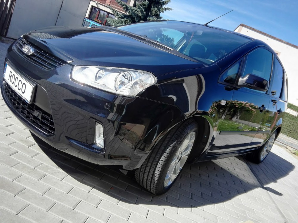

Ona se ta péče opravdu po pár letech vrátí.....já loni prodával svého C-Maxe,který byl černý a jak mu to slušelo.Nikdo by mu neřekl,že byl 10 let starý.
