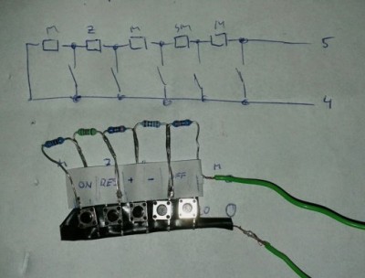

Včera jsem si pomocí svého pájecího neumění vytvořil takovouhle věc.
Dnes jsem přes BT aktivoval tempomat v HEC a GEM a úspěšně vyzkoušel, že auto na tlačítka připojená na konektor ve volantu reaguje. :Dancer:

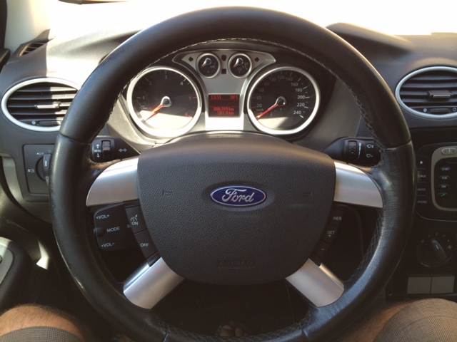

Teď ještě sehnat volant. Obepsal jsem pár inzerátů a našel takový za 1700 i s poštou. Toho matného ošoupání se asi jinak než novým obšitím nezbavím, co? Neměl by někdo za stejnou cenu hezčí? :mrgreen:
Dva poznatky:
- 130 ohm odpor místo 120 ohm odporu (neměli) nefunguje, 510 místo 520 funguje.
- Už to tu asi bylo řešeno, ale na schématu jsou u "clock spring" napsané piny 4, 5. V konektoru u volantu je tempomat na pinech 2, 3. Na 4, 5 je klakson.

Matné ošoupání? Spíš by mě zajímalo, čím je to napatlaný. Novej volant je matnej..

Jo? Já jsem právě googlil fotky volantů Focuse pro porovnání a skoro všechny kožený se docela leskly. :mrgreen:

Vypadá to, že si někdo nemyl ruce, protože takhle ošoupaný volant za ty prachy, blé :puke_r:
Já sehnal, resp. mi byl sehnán eňo ňuňo volant za 900 Kč :palec_nahoru:

No, bez toho to nebude jezdit. Tenhle test spočíval spíš v tom, že se to povolí v těch dvou jednotkách a zjistí se, jestli na to auto bude reagovat při testu tlačítek (poloha 2+ vyhřívání zadního okna).
Auto reagovalo, takže teď vím, že už stačí jen sehnat tlačítka a někoho, kdo mi aktivuje i PCM.
