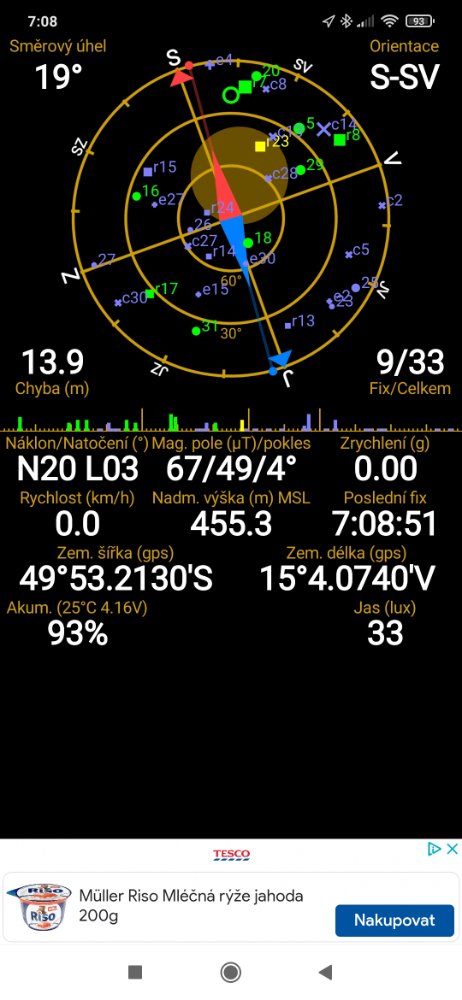

restart telefonu, aplikaci TestGPS a projet druzice, pak uz jen hardreset, predpokladam ale, ze je GPS zapnuto, ze by to blblo u 2 telefonu ve stejnou dobu?

Uz si nepamatuju kterej telefon, ale kdyz jsem ho dal do drzaku doprostred palubky na okno, tak byl problem s vypadavanim GPS pri navi a od te doby byl v drzaku na boku u ridice, bohuzel vyhrivane sklo nedelalo dobre slabsimu prijmu GPS, asi mas stejnej problem, dej ten test a poloz telefon na misto kde ho mas pri navigovani, ja pouzivam USB pripojeni v operce a polozenej telefon na tech stavitelych podperach kelimku a vse ok i kdyz mam vyhr. okno, okna. Dale dej stahnout A-data(rychlejsi fixace) v te aplikaci, jak bylo psano predemnou.
mm. dal jsem stejnej test v posteli, asi metr od okna a chybovost 12m

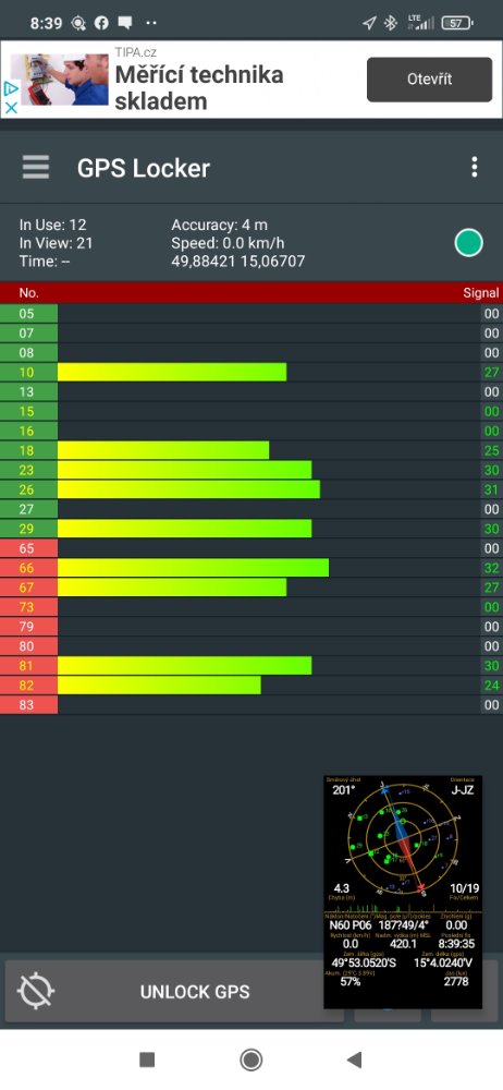

Vylez na volné prostranství, zapni gps locker, stáhni nova agps data a po fixu udělej screen a nahraj sem. Hned budem vědět, zda máš stejný problém s anténou, jako jsem popisoval...

Tak screenshot zvládáš, tak jen k tomu přidej instalaci aplikace gps locker. V ní je pak v nastavenich možnost stáhnout agps data. To jsou v podstatě informace o aktuální poloze satelitu, které mobil získává přes internet a zrychlí tím fix satelitu (výrazně). Pokud se z nějakého důvodu data neaktualizovaly, trvá fix neúměrně dlouho. A aplikace gps locker umožňuje je stáhnout manuálně...

Příspěvek od Rocco. » 29.08.2021 08:41
Snad je to ono....

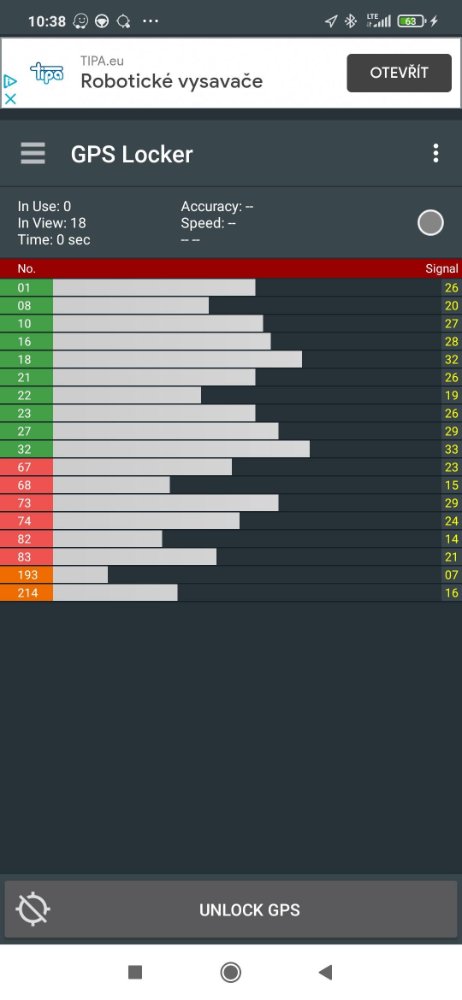

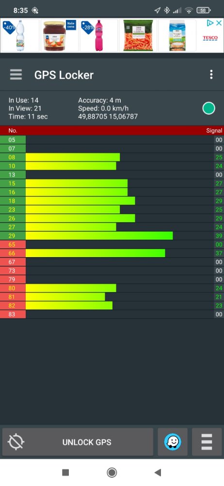

Tak test Waze do Kutné Hory proběhl celou dobu bez jediného výpadku ukazatele rychlosti..... takže problém vyřešen......celé je to v tom GPS signálu.
Z Kutné Hory zpět 2x GPS locker ztratil signál na satelity a v tu chvíli ukazatel zmizel.....po opětovném naběhnutí ukazatel naskočil zpět.
Lockátor musím nechat asi pořád zapnutý,že? Jak jsem ho vypnut,ukazatel také zmizel.
Ještě přidávám screen,když se ztratil signál na GPS lockatoru za jízdy.

Ještě to testuj, signal i počet fixnutych satelitu máš dobrý, zkus jezdit s tím zaplym gps lockerem.
