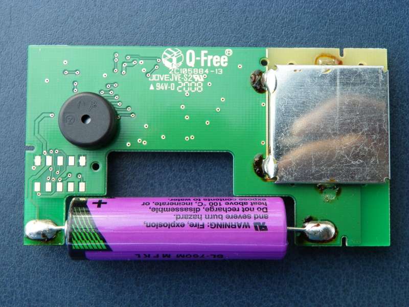

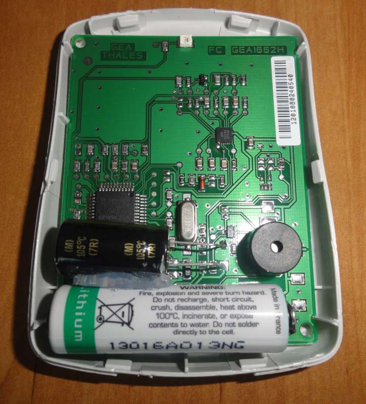

Nevím sice co je DPS,ale uvnitř to vypadá takto.Obrázky nejsou moje,"půjčil" jsem si je odjinud.

Deska plošných spojů. Baterka vypadá, že ji není jednoduché vyměnit
Rozhodně ne pro bfu

"Nejproblematičtější" bude napájet/ nabodovat vodiče na článek. Každý bastlíř by to měl zvládnout v pohodě. Vhodná pájecí kapalina a mikropájka a je to.

Kupit lithiovy clanok rovno s nabodovanymi vyvodmi :) Hento nie je klasicka AA baterka.

Přesně tak,je tam hentý oný bazmek. http://www.ges.cz/cz/lithiova-baterie-s ... 01039.html

Výměnu baterie ENC zvládne s krátkodobě přerušeným napájením.Zkušenosti majitelů jsou takové,že pokud je baterie již mrtvá,tak již výměna nepomůže.Po preventivní výměně (cca 5-6 let provozu) je ENC stále provozuschopná.
