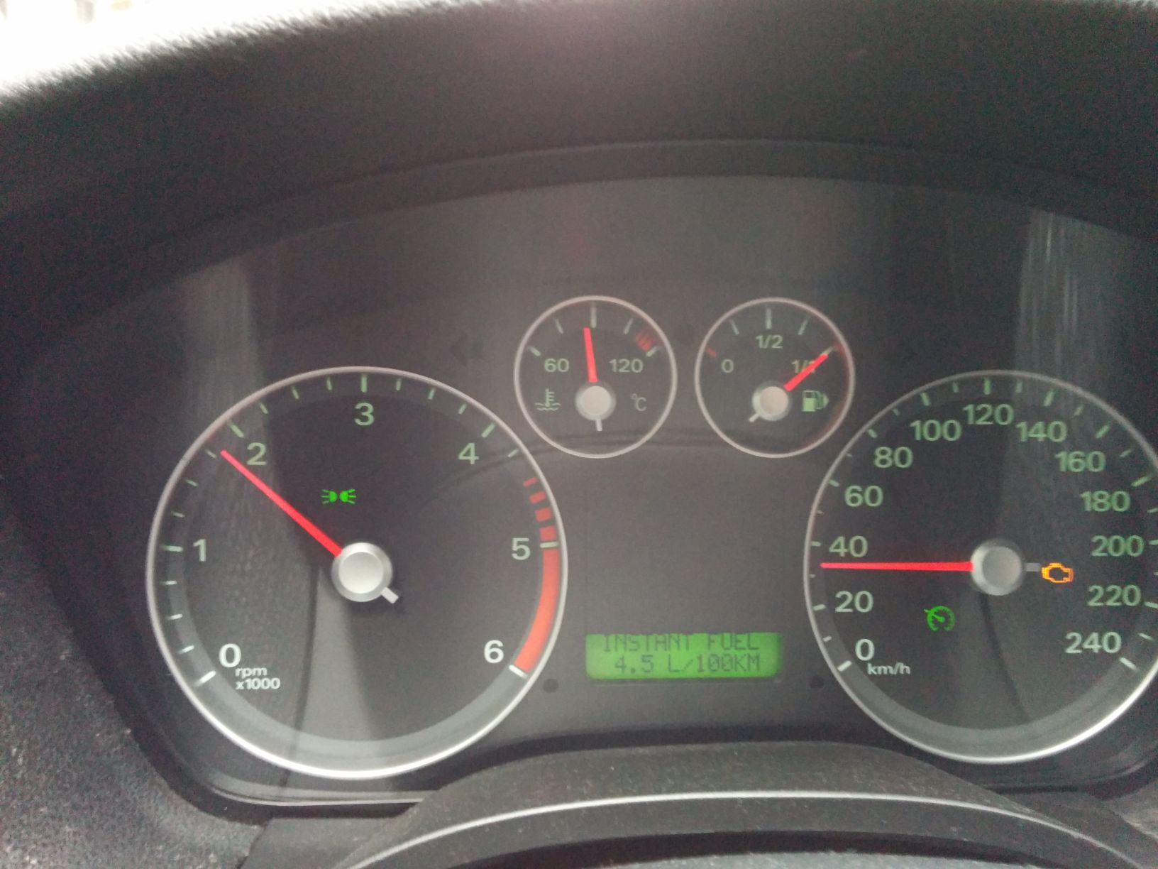

Jen pro zajimavost obcas tu nekdo resi kdy jde zapnout tempomat. Kdyz sem jel Karlinem kde je 30tka, tak sem si na to vzpomnel a vyfotil vam to. Podle otacek je jasny ze mam zarazenou 2ku.
- smoula
- Příspěvky: 4352
- Bydliště: Klecany
Re: Tempomat
Co ta kontrolka?

Neco jsem testoval a mam odpojenej konektor z EGR

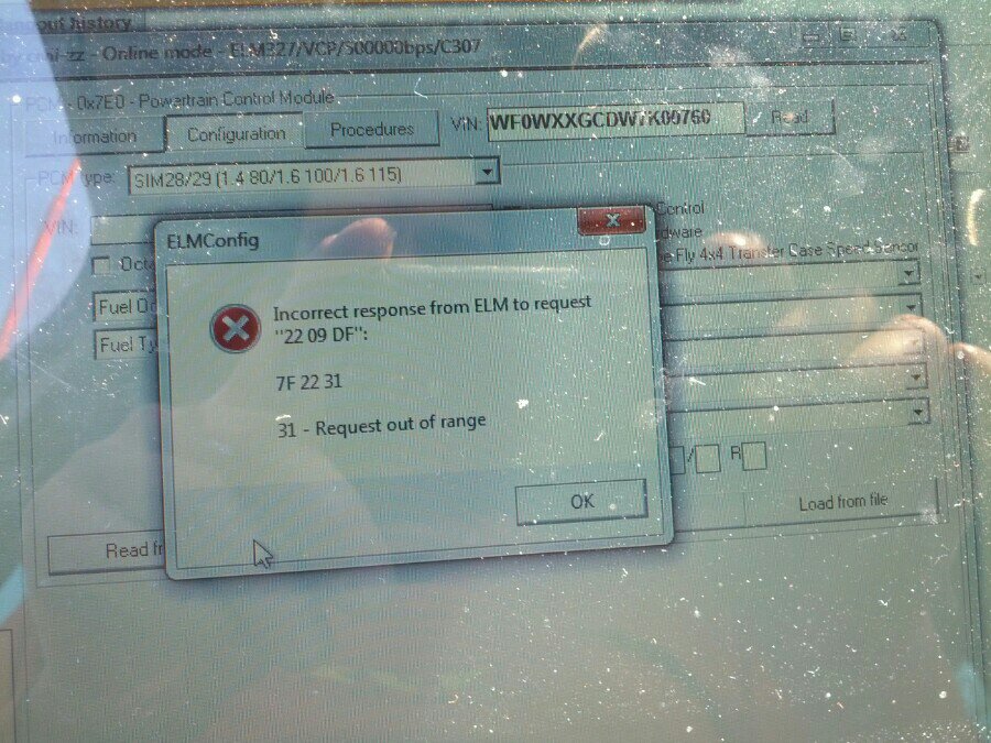

Tak volant tam je. hec a gem jsem předělal přes elmconfig a pcm mi nešlo ani načíst. Asi to chce lepší elm nebo Ids.
Diky za varování
Pcm hláška.

Ajajajaj - než do něčeho hrabu, tak si to alespoň nastuduju! Máš špatně vybraný typ jednotky..

achjo, a to vim jakou mam jednotku - to je kdyz se specha na obed. prehlidl jsem, diky moc. jdu to zkusit
