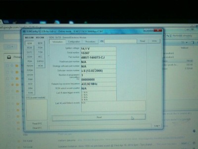

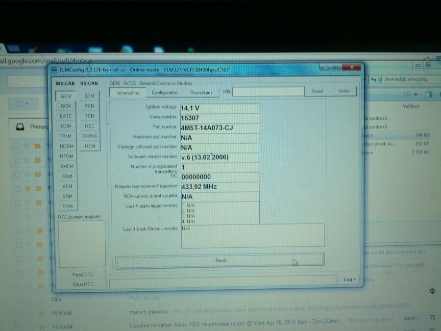

Můj gem [attachment=-1]uploadfromtaptalk1397152821204.jpg[/attachment]
To jsem asi v naději ?:-)
