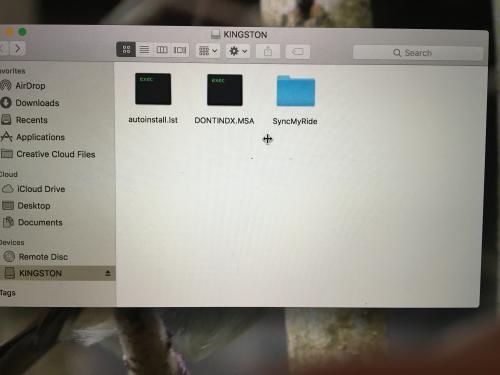

Ahoj,poradí prosím někdo jak nainstalovat aktualizaci map software jsem dal ale u map háže chybu prý tam na tý flashce nemám všechno jak to rozbalujete? Dík za pomoc Honza.

Jakej error, jakej kod chyby, jak vypadá obsah tvý flashky, jakou máš aktuální verzi, na jakou se snažíš dostat, a co máš za auto?

Ford Focus 2017 chyba je LST_err05 s Forda napsali že chybí nějaký soubor. Kdybych věděl jak se sem dává fotka tak ti ukážu co na ní je

To znamená chybné složení zdrojové flashky.
Měla by mít soubory viz příloha tady, a pak složka by měla mít dalších pár souborů. Nic jiného by na flashce být nemělo.

Re: SYNC 3 - rady, tipy a problémy uživatelů
A víc to rozbalovat nemusím?

Nie, len rozbaliť to stiahnuté zip na USB kľúč s exFAT.
