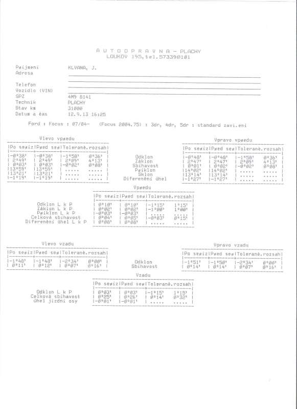

Tak dneska geometrie nic neviděl špatneho odklony kol taky dobré geometrie až na zadní kolo taky vše v pořádku... říkal že to mužou dělat ty pláště co tam jsou třeba...

Táhle to ke straně i na těch druhých kolech?

Jardak: to se mě ptal taky že to muzou delat ty plaste rikam ze jsem stím moc nenajel ze jsem to nezkousel nevedel jsem že to muzou delat plaste na zadne rovince sem nebyl bydlím na vesničce :) vyzkouším:)
