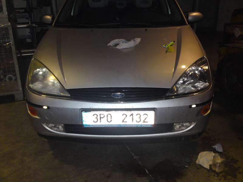

Příspěvek od madbugie » 30.06.2010 10:39
sorry za kvalitu foto ale fotil som mobilom a celkovo odlesky sa zle fotia... ale pri pozornejšom pohlade sa to dá vidieť... :nixw:

Příspěvek od lino » 01.08.2010 17:42
Tak jsem na noční zkoušel vyčistit světla a tady je výsledek. Byly pouze zažloutlé a matné nebyly moc poškrábané takže smirek 1000 a XERAPOL a tady je výsledek.
Damon
Příspěvky: 10354
Re: Vyčistění světel
Příspěvek od Damon » 01.08.2010 19:02
super práce :palec_nahoru: jako nový.

Příspěvek od lino » 02.08.2010 20:01
Broušeno pouze ručně cca 40. min. jedno světlo.
