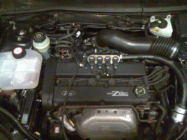

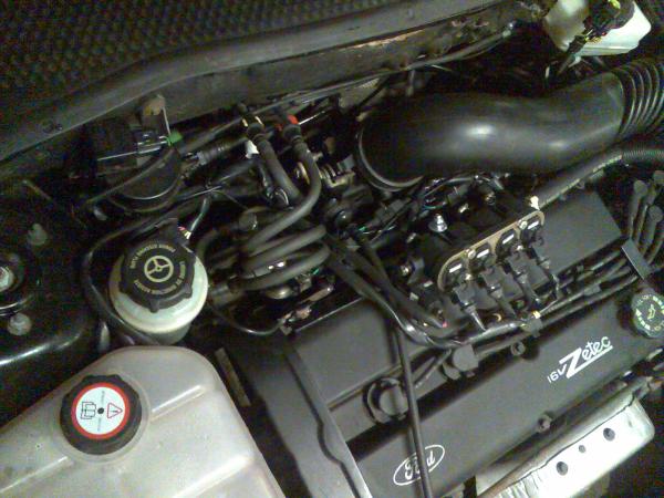

Ahoj.. Tak tady jsou ty fotky. Mám pocit, že v té 1,8mě je to proti 1,6tce celé pěkně našlapané... :?

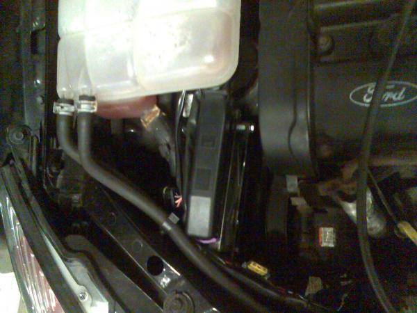

Hlavně to umístění řídící jednotky se mi nezdá zrovna nejideálnější... Trochu tam bude překážet. A´t už při výměně žárovky ve světle, tak i třeba řemene...
No posuď sám....
Celkový pohled
Celkový pohled
Pohled na vstřikovače směrem k sání
Řídící jednotka
Řídící jednotka

No me to prijde docela pekne udelane. U 1.8 je to holt jinac - sani mas vzadu nikoli vepredu, takze ta nase chobotnice neni na prvnipohled videt. S tou ridici jednotkou mas ale asi pravdu. Vedle baterky jak ji mam ja by ti nevesla?
A co Flashlube? Budes porizovat? Na 1.8 mozna neni potreba, ale zas za tech 1500kc to klidne spani asi stoji ;-)

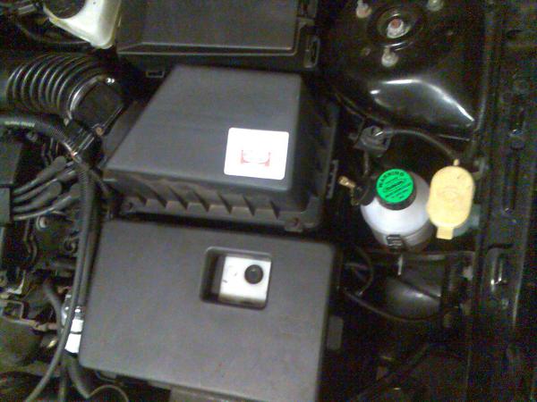

Ahoj....
No vedle baterky by se zřejmě vešla, ale tak nějak to nikdo moc neřešil.... Tak nějak jsem přišel k hotovému... :-/
Jinak ten flashlube už tam mám taky... Bylo to v ceně.... mrkni
Flashlube
Flashlube
