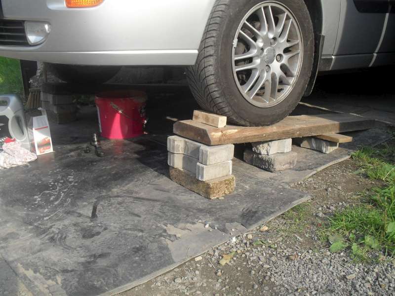

Ježiš to jsou obstrukce. Mám dvě malý fošny asi 80 cm, pod to dva špalíky asi 16x10 a stačí bohatě. Vše bezpečné a rychlé. Ale knedlíci musí mít nájezdy, aby se nemuseli tolik ohýbat. Věk, no. :mrgreen:

Jde to i tak jak popisuješ
Ale pokud plánuješ to používat trochu častěji a máš to kde uskladnit, tak nájezdy jsou trochu jiný level :ble2:

Tak určitě no, je to elegantnější mít nájezdy, když máš kde skladovat krámy. Já teda z toho fakt nedělám lego, jako je na obrázku. Jak jsem napsal. Jedna fošna, jeden podkladek. A Mondeo. Žádný lehký trabant jak ty :mrgreen: . Zrovna před pár dny jsem měnil, ušetřil jsem asi 1500 oproti nenažraným servisům a pocit k nezaplacení :perfect: . Necelá hoďka práce a klid na duši.
