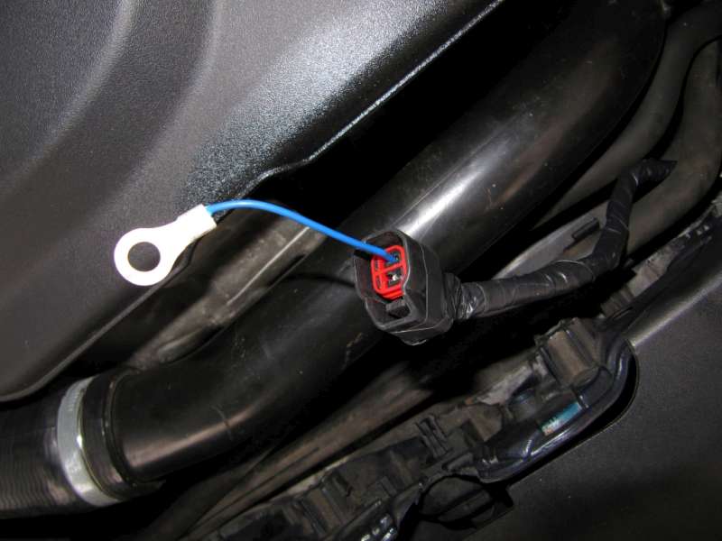

Měl bych otázečku ke konektoru, který se zapojuje do zámku kapoty. Nemám natažený kabel z GEMu a jestli jsem koukal správně, tak do konektoru z GEMu patří kabel zapojit na vzdálenejší stranu od zobáčku že?
Vypůjčil jsem si obrázek z návodu.

- Příspěvky: 25146
Re: Obvodovy alarm
je to jen kontakt - zapoj, jak chces (zluto-cerny drat jde do GEMu)
- jang
- Příspěvky: 214
- Registrován: 26.05.2014 14:14
- Bydliště: Plzeň
Obvodovy alarm
Aha, takže je jedno na kterou pozici v konektoru zapojím kabel z GEMu? To jsem nevěděl, že jde jenom o kontakt. Já myslel, že záleží na tom, aby byl kabel z GEMU na jedné straně (vzdálenější od zobáčku) a zem na druhé. Tím lépe, že to nehraje roli. Děkuji

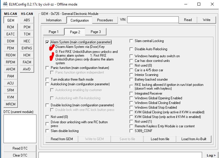

- jenikHK
- Příspěvky: 3151
Re: Obvodovy alarm
Kluci,
můžete mi prosím objasnit tyhle dvě položky pod alarmem?
Dle mého ta první znamená, že jde alarm vypnout otočením klíčku v zámku ve dveřích (což asi není úplně ono, pokud temné síly vylomí zámek)
A ta druhá, že dálkou se buď odemkne a deaktivuje alarm a nebo na první zmáčnutí dekativuje a na druhé odemkne?
Děkuji

- MajklHe
- Příspěvky: 1046
- Bydliště: Humenné SR
Re: Obvodovy alarm
jedna je že deaktivuje alatm otočením kľúča v spínačke, druhá deaktivuje odomknutím auta... hladal som možnosť aby deaktivoval alarm klučom bez toho aby som musel odomykať auto, alr nejak to nefunguje

- Jemar
- Příspěvky: 1703
- Bydliště: čáslavsko
Re: Obvodovy alarm
Nemám vyzkoušeno, ale pochopil jsem to takto:
- pokud se zatrhne první položka, pak jde deaktivovat alarm klasickým klíčem ve dveřích (odemknout).
- druhá položka má výběr:
a/nezatrženo - jedno zmáčknutí tlačítka odemčení na dálkovém ovladači auto odemkne a deaktivuje alarm
b/zatrženo - jedno zmáčknutí tlačítka odemčení na dálkovém ovladači pouze deaktivuje alarm
- ScorpionSX
- Příspěvky: 1845
- Bydliště: Trenčín, SR
Re: Obvodovy alarm
Tá druhá položka je práve to, že síce alarm stíchne, ale neodomkne sa auto, ako píše Jemar. Takže keď tak to treba zatrhnúť a potom vyskúšať. To je asi optimálna volba. Ovládaš to potom odomykacím tlačítkom na klúči.
- MajklHe
- Příspěvky: 1046
Re: Obvodovy alarm
tiež by som to takto chcel, deaktivovať alarm bez odomykania auta, minule som to skúšal zaškrtnúť, nezaškrtnúť rôzne kombinácie, no nejak som sa k tomu nedopracoval
- jenikHK
- Příspěvky: 3151
Re: Obvodovy alarm
Díky za konzultaci, rad bych nastavení, kdy jde alarm deaktivovat jen dalkou a zároveň s deaktivaci odemknout, takže to vidím bez zaskrtnuti těchto pod-položek
- MajklHe
- Příspěvky: 1046
Re: Obvodovy alarm
Dnes som to skúšal, vôbec to nefunguje podľa popisu, pri každom stlačení sa auto vždy odomkne, tak ja už neviem ako
Není to nejak podmienené že musí byť v aute tlačítko na deaktivaciu vnútorného skenu?
- Příspěvky: 25146
Re: Obvodovy alarm
interierovy alarm jde deaktivovat jen tlacitkem
- MajklHe
- Příspěvky: 1046
Re: Obvodovy alarm
To áno, ale riešim prečo nejde deaktivovať alarm bez nutnosti odomknúť auto...
