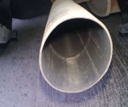

- Nicco
- Příspěvky: 1961
- Bydliště: CZ-SK
Re: Skodliva nafta, EGR, DPF, SCR a emisne limity
Ak mas takyto vyfuk, tak potom nemozes ma zvysene hodnoty kourivosti:
