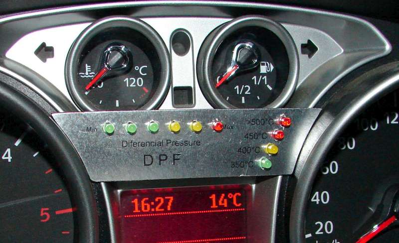

Tak jsem se dokopal k tomu, abych dal indikátoru probíhající regen. nějakou finalnější podobu. Při tom jsem byl nucen nějak ocejchovat stupnici a s "pomocí" Androidu jsem došel k "přesnějším" hodnotám (pokud mám měřák v toleranci):
350°C = 2,25V
400°C = 1,64V
450°C = 1,12V
500°C = 0,8V
550°C = 0,6V
měřeno na teplotním čidle DPF - mám napojeno až do "podpalubí". pokud to někomu k něčemu bude...
350°C = 2,25V
400°C = 1,64V
450°C = 1,12V
500°C = 0,8V
550°C = 0,6V

Tedy-kloubouk dolů, nevypadá to na těch budikach moc hezky, ale co se funkčnosti týče tak dávám 1.
Situovat to někam jinam, třeba pod ovládání klimy, mezi vyhrivani oken, tak to můžeš prodávat
Sakra proč když je to tak jednoduchý, proč to někam nedávají rovnou z výroby
Super !!
Super !!

Ono když to není zrovna v zorném poli, tak si toho ani nevšimneš a regen. probíhá... Ještě jsem uvažoval o nějakém pípnutí, když to překročí konkrétní hranici tepl. ... to by ale zase nebylo tak jednoduché, .. a možná bylo - přemýšlím o tom...

Ako mas vyriesenu elektroniku za tym? Beries udaje z RJ cez OBD protokol, alebo inak? Ako ich dalej spracovavas?
Joni
- Příspěvky: 86
- Registrován: 09.09.2011 13:11
- Bydliště: 3nec-ko
Re: Signalizace probíhající regenerace DPF
Jednoduše jsem se připojil na konektory u čidel, štrachat se u ŘJ je problematičtější.

Potom len A/D prevodnik a vysvecujes diody?

Je to pouze analog. řešení = na teplotu 4 komparátory (nastavitelné).. Nechtěl jsem to řešit nějak složitě (mikrochip). Samozřejmě Android je ve všem výhodnější (podrobnější a víc info), ale připojuj se pokaždé, když vlezeš do auta a všichni ostatní jsou "nedočkaví, proč se už nejede..."
