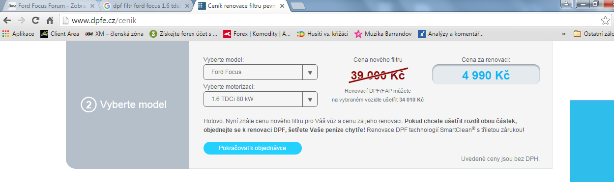

Tady jsem byl, ta cena je super. A funkce potom taky.
Jako prase, přátelé, jako prase !
1.6 Tdci 80 kw s DPF po GO Smart Clean v ceně 6200 Kč,prd je každýmu po tom, kam leju naftu

Na chémiu se vykašli. Poslal jsem to na vyčištění, stálo to šestku, a bylo to se zárukou a bez starostí.12matess3 píše:Zdravim, mechanik mi raz dolial Eolys alenedala sa spraviť nutena regenerácia a vymazat nejaké chyby, tak som sa rozlucil ale zrazu som nastartoval, žiadna kontrolka a auto ide pekne, len DPF je asi poriadne zaneseny, keď by som teraz siel na nutenu spusti ju keď už ide auto bez žiadnej kontrolky? Alebo len mechanicky vycistit doma? Ako sa vola ta chemia a koľko to stojí, najazdene mam 220 000 km...

A já si nechal svůj vyčistit, a vyšlo mě to o sedmičku levněji. Ale důležité je, že ti to funguje.
