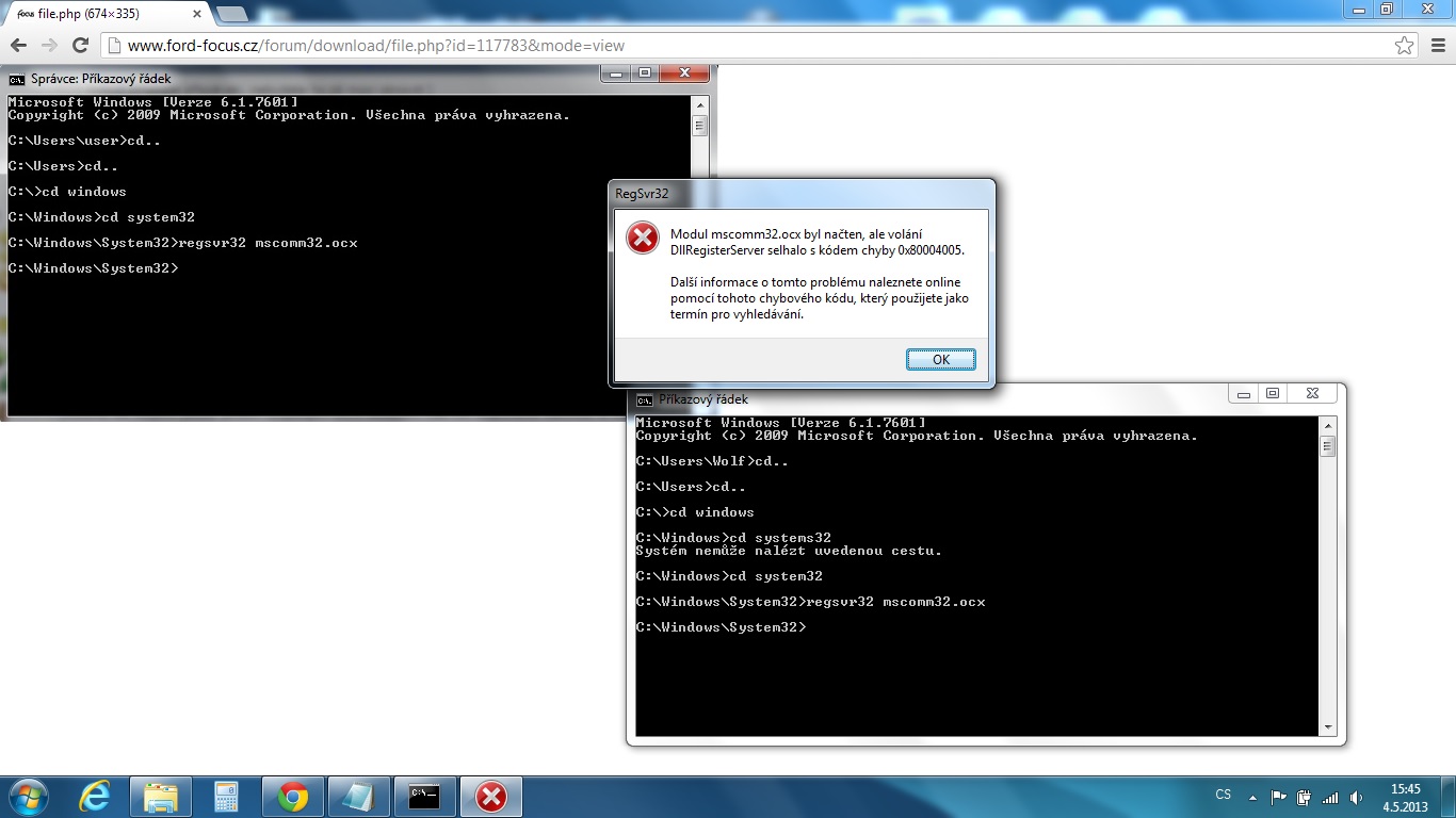

Mám problém při registraci souboru mscomm32.ocx , dle příkazů v příkazovém řádku vše udělám jak je uvedeno na první straně ,ale po posledním příkazu mi to napíše hlášku viz foto . Máto nějakej vliv na funkčnost ,nebo čím tento problém odstranit . Používám systém Win7 - 64bit. Díky za radu .

Nebylo by jednodušší jen nainstalovat runtime a pak elm?
- Anduril
- Příspěvky: 5096
- Bydliště: Ostrava
Re: usb diagnostika - ELM327+elmconfig - str.1
musis prikazovy radek spustit jako spravce..

díky za upozornění , bylo to přesně tak jak píšešAnduril píše:musis prikazovy radek spustit jako spravce..
