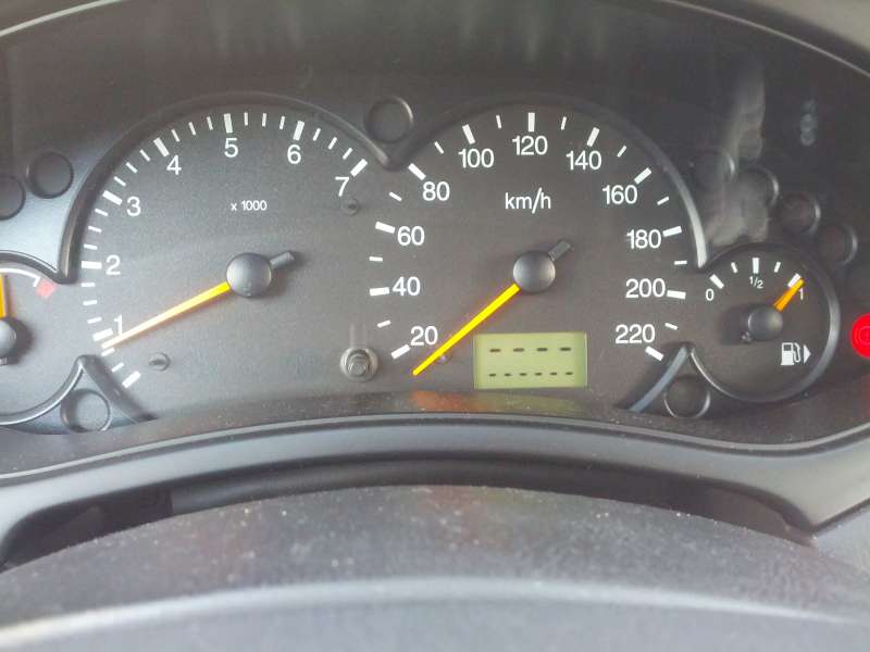

Mám tenhle problém už minimálně dva roky a to prakticky se všemi projevy, co jsem tu našel:
- Ručička spadne na nulu (mě tedy nelítá nahoru)
- poklesne výkon
- auto přestává dávat meziplyny při řazení, takže musím držet otáčky sám, abych zařadil plynule bez cuknutí
- přestanou se načítat kilometry, ale počítadlo stále ukazuje číslice
- když to trvá dýl (třeba odhadem 5km), tak na počítadle naskočí pomlčky a rozsvítí se kontrolka stabilizačního systému
- když se opravdu zadaří, tak se rozsvítí kontrolka motoru
- klesne hlasitost rádia
- HLAVNĚ to v poslední době často chcípne při vyřazení.
Sice mě to dost štvalo, ale dalo se s tim žít. Ale to chcípání už je o hubu, protože tím vypadne i posilovač řízení i brzd, což jsou systémy, který člověk při vyřazení před křižovatkou či podřazení před zatáčkou "prakticky nepotřebuje"... Takže když jsem teď půjčil auto ženě a ona s ním projela zatáčku rovně - naštěstí tam byla taky cesta, na které zrovna nic nebylo - tak už končí sranda a musím to urychleně řešit.
Jelikož o tom chcípání se tu tak moc nepsalo, chci na to speciálně upozornit, abyste se náhodou kvůli hloupému čidlu tachometru nedostali bez posilovačů do pěkně prekérní situace...

Nejspíše měl na mysli mírně zvýšené otáčky za jízdy. Jak padnou na volnoběh stojícího auta, tak to je pro motor a spojku opravdu zbytečné .
Tohle dělá mrtvé čidlo. Jakmile vypadne, tak si jednotka myslí, že auto stojí a pokud je neutrál, tak prostě upravuje volnoběh.

Abych tedy upřesnil ten "meziplyn".
Jasně, že nohou a plynem to jde pořád, pokud to teda rovnou nechcípne:-) Proto tam píšu, že si musím správné otáčky držet sám.
Myslím, že kdo se s tím setkal, tak pochopí.
Jde o to, že když si čidlo řekne, že si chvíli odpočine, tak jakmile pustím plyn a vyřadím, otáčky okamžitě padnou na volnoběh stojícího auta, přesně jak píše Miki, a pro plynulé přeřazení musím dát meziplyn, což normálně při běžné jízdě někde ve městě nemusím, protože s funkčním čidlem se otáčky drží výš a mám i pocit, že nepadají tak rychle. Ale to už je možná opravdu nepřesný:-) Pokud mi někdo vysvětlí, jak přesně to funguje, budu rád.
Jinak je vyměněno a potvrzeno, že to je pakárna. Hodinu a půl ve dvou lidech. Tak snad projdu technickou:-)
