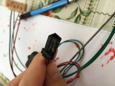

Zdravim, řešim taky problém s palivovým čerpadlem, hlavně tedy s konektorem. Auto nestartovalo, po vyndání nádrže se zjistilo, že je odpálený konektor, čerpadlo je ok. Ví někdo, kde sehnat nový konektor? Nechce se mi kupovat celá sada za 5 tisíc kvůli konektoru. Díky
- pkadecka
- Příspěvky: 4764
Re: Palivove cerpadlo?
Já jsem nedával nový konektor, prostě jsem to očistil a připájel. (A taky jsem si vystříhal díru v plechu nad čerpadlem, abych nemusel sundávat nádrž.)

- rybi
- Příspěvky: 180
- Registrován: 01.04.2011 00:47
- Bydliště: Plzeň
Tak nadrz je dole, to je v tuhle chvili jedno. Jo, asi dopadne, ze se to pripaji a nasadi smrstovaci buzirka a bude vyreseno. Konektor samotnej nebo s tim dratem neni nikde k sehnani

Udělej si tam tu díru, protože je dost možné, že tam za chvíli polezeš zas.
vladka1
- Příspěvky: 659
Taky bych neřešil konektor, ale spájel (příp. lisovací svorky) + smršťovačka.
Díru bych dělal až bude potřeba, když je nádrž dole tak je to jen zbytečná aktivita navíc. Ale je fakt, že pokud díru udělá, tak jí nejspíš nikdy nebude potřebovat

Cinovat, ziadny konektor. Kontakty mas uz opalene, cierne. V tele cerpadla je ten plast tiez rozpadnuty a rozsypany. Ked tam das konektor, tak zachvilu ho mozes opravovat znova.

a hlavne bacha..nektere smrstovacky fakt nemaji radi benzin a ani naftu....nedaval bych nic..jen ty plisky na cerpadle ocistit pilnickem a na tvrdo priletovat draty...a hlavne bacha..NE OBRACENE !!!
..at se to nemusi rozdelavat znovu
..taky mam draty na tvrdo na cerpadlo uz roky a stale to cerpadlo funguje bez problemu...dokonce ani vsemi zatracovana e85ka ho za ty roky neznicila ...

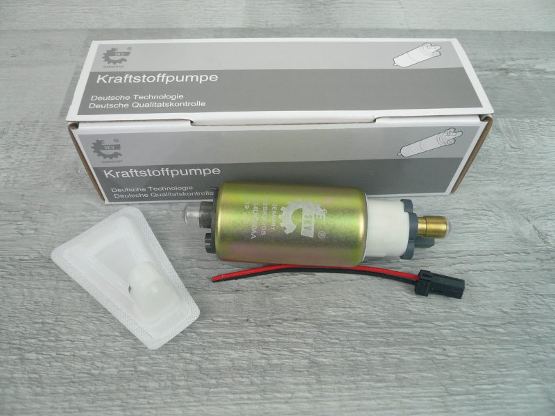

Takže mam vyřešeno, koupil jsem tenhle díl a vyměnilo se to celý
- vitr73
- Příspěvky: 3916
- Bydliště: Železný Brod
a treba za 2-3 roky budes resit to same...upalenej konektor....
...a ten kousek cinu s kalafunou a ten drtek elektriky do pajecky by nejspis vysel levneji....

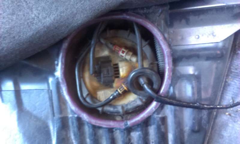

Zdravím,
tak řeším stejný problém. Nůžky na plech nastoupili do služby, jsem v nádrži, ale za boha živého nemůžu to čerpadlo dostat ven. Poradil by mi někdo prosím jak to dostat ven?
Kdyžtak děkuju předem
Ford Focus combi 1.8 ZETEC r.v. 2000
- Příspěvky: 13635
Pootočí se celý ten bílý plastový hrnec co je v nádrži a vytáhne se to celé ven.... tuším, že doleva.
