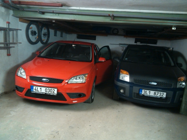

Příspěvek od jaroslavfris » 16.04.2014 13:35
Dávám zpětnou vazbu ohledně nárazníku, pro ty kteří váhají, zvažují.
1) zkoušel jsem slovenskeho výrobce který tu byl zmíněn, -> odpověď, máme ale za jiné ceny než jsou na webu
2) Nechtěl jsem zbytečně utrácet za jeté origo, který pro mě není jistota toho že nepřijde ve špatném stavu. Zvolil jsem, levnější druhovýrobu kde jsem díl před zaplacením prošel.
Cena - narazník 2229, mříž 609, kryty mlhovek 2x220, krytka 149, lak 2500 - 5927! ---Moje levé ruce zvolili montáž od lakýrníka/ Mechanika který dodělával uchycení + 600 Kč
Jedinné co chybí zda dám denní led svícení do mlhovek, nebo nechám mlhovky.
To je asi info k procesu ohledně realizace, vše se stihlo do týdne, považte dle vzhledu níže.
Snad někomu pomůže další zkušenost, já jsem nadšen :)
