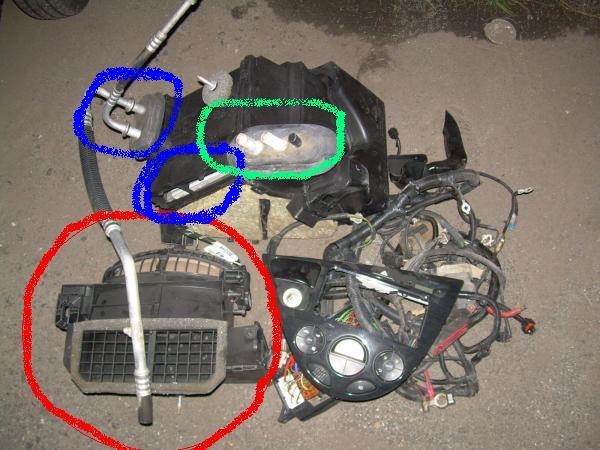

- Příspěvky: 9134
topenie je len v podstate ten kus, čo som ti zvyraznil...
tak daj vediet, keby to pomohlo bol by som len rad, mne ho zatial na nič ine netreba..
ta druhá "krabica"je často spomínaný HVAC modul
edit: červenom zvyraznene sa skrýva v podstate ventilator, ale nie ako ho poznáme z chladiča, ale koleso ,ktoré používali vodne mlýny
modra: vstupy A/C systemu a samotný vyparník, ktorý sa ukazuje cez malinkaty otvor
zelena vstupy a vystupy topenia

Fakt?? Sak to vypada jako hrdlo nasavani vzduchu z pod kabin. filtru a videt je aj klapku na prepinani venek / vnitrek... Asi uz v tom mam zmatek...
V mem mozgu
je to vymyslene tak:
- vzduch jde bud zkrz kabin filtr nebo z prostoru za splujezdcovou prihradkou ("prepinani" ridi klapka vnitrni cirkulace) do vetrniku
- vetrnik slouzi ke zvyseni prutoku vzduchu dal do systemu (kdyz nestaci samovolne naporove proudeni)
- vzduch jde zkrz vyparnik klimatizace kde se (pokud je klima zapnuta) ochlazuje "o" studena zebrech vyparniku
- "cast" vzduchu (podle nastaveni teploty otocnym "udělátorem") dale vstupuje do HWAC modulu. "Chladicem" v HWAC modulu proudi tepla chladici kapalina motoru a ohri va tim prichazejici vzduch.
- tento vzduch je rozvaden do tech vyduchu kabiny, ktere jsou nastaveny na volici (dalsi to takovy udelator na pristrojovce).
Spletl jsem se nekde?

- Příspěvky: 9134
Stehnak: v tomto prípade máš pravdu
teraz na to pozerám, že ti bude treba vymenit cely HVAC modul, pretože je v nom ako výmennik, tak topenie..až teraz mi to došlo po tvojom príspevku...
ako si spomenul to čo som označil za topenie je iba v podstate fukar...ale topí HVAC modul..
edit:nechceš ist k nám pracovat??

Diky za vyjasneni topeni... Uz na tom HVAC modulu vidim aj ty dalsi 2 trubky... (2 jsou s R134a a 2 s chaldici kapalinou).
Edit: Vis kde je presne ten HVAC modul ve Fofo? Pocitam ze asi nejni prdel se k nemu dostat...
