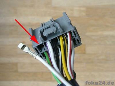

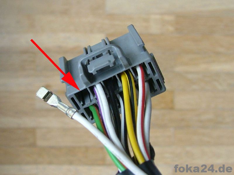

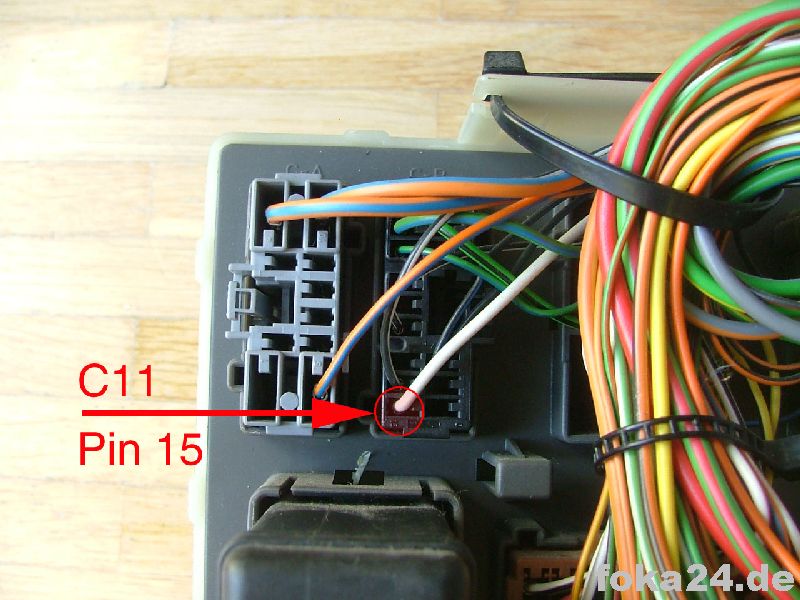

Prvně by se chtělo podívat jestli je třeba kabel vůbec dodávat,nekterý auta ho měli už z výroby.Nevím co se ti na tom vebu nelíbí,kam se mají připojit chybějící piny je tam nafocený celkem přehledně,dokonce jsou uvedeny odlišnosti na před fl a po fl.Jediný co potřebuješ je kus drátu a dva konektory,já když jsem kupoval páčku tak jsem k tomu dostal i kus svazku ze kterého jsem si konektory vyndal.Po montáži není třeba nic nastavovat,hned to funguje.

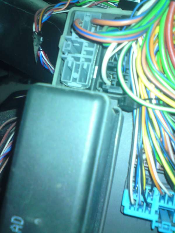

Nevim jestli mam pripravu :)
Koukal sem se zda mam pin tady a nemam. Takze natahnu ten bilej pin do ty vyfoceny pozice, to je jedna strana u volantu, ted jeste netusim kudy ten dratek povedu k pedalum ale na to snad prijdu.
Tady uz sem se nekoukal jestli to vypada takhle nebo takhle kdyz neni priprava. Jestli tam je nebo neni ta cerna kosticka.
Samozrejme bez toho bileho pinu.

Na to že v jiném vlákně zasvěceně radíš o kontrole voltáže (já nevím, mně ve škole učili říkat té veličině napětí), jsem překvapený že tě ten jeden drát a dva fastony zaskočil.
Scooby píše:ted jeste netusim kudy ten dratek povedu k pedalum ale na to snad prijdu.
Nejlíp souběžně se svazkem ke kterému přidáváš ten jeden drát.
Scooby píše:A vubec nechapu k cemu jetenhle obrazek.
A jak se chceš jinak dostat k zadní straně pojistkovky?
Scooby píše:Jestli tam je nebo neni ta cerna kosticka.
Scooby píše:A taky bych rad docela vedel co se pise v tom upozorneni dole plus proc zase obrazek tohodle?
http://translate.google.com znáš? Bezvadná věc, píše se tam že před faceliftem by mohl teoreticky být problém pokud není osazený modul časovače, což je právě ta černá krabička.
