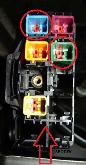

Ahoj dnes jsme instalovali kabelaz dle schema stalo se nam to ze to porad topi na plny kule klicek v zapalovani poloha 2 tlacitko na nule a topíto nevite nebo nemate nekdo fotku jaky barvy kabelu vedou do zeleneho a modreho konektoru
Ford Focus 1,6tdci 66kw 2006 combi
Příspěvky: 24586
Re: Vyhrivani prednich sedadel (made in Ford)
Příspěvek od ZaQik » 12.01.2016 18:58
prohozene napajeni a kostra

Příspěvek od servisak » 12.01.2016 19:14
mohl bys to trosku rozebrat kde jsme udelali chybu
Příspěvky: 24586
Příspěvek od ZaQik » 12.01.2016 19:35
prohod draty v modrem konektoru

Příspěvek od servisak » 12.01.2016 19:42
moc ti děkuji za pomoc zítra to zkusíme

Příspěvek od servisak » 15.01.2016 18:00
ano bylo to tak prehozene napajeni
