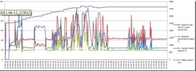

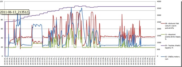

Tom787252 píše:Víte někdo v jakých hodnotách kPa by se měl senzor MAP pohybovat při volnověhu a při zatížení? Třeba bych mohl jeho správnou funkci vyčíst z hodnot při napojení na diagnostiku Scan Master, ať to nerozebírám zbytečně. Nějak jsem k MAP senzoru nic moc info nenašel.
Jestli tomu tedy dobře rozumim tak to u mě vypadá, že MAP senzor dává špatnou informaci říd.jednotce o množství vzduchu, říká jí, že je ho méně než ve skutečnosti, podle toho dává řídící jednotka méně paliva, ale lambda vyhodnotí chudou směs a začne přidávat palivo a když se dostane s přidáváním nad nějakou max.hodnotu po určitou dobu tak to vyhodnotí jako chudou směs. Je to tak nějak nebo mám špatnou představu.
Nikdo nevíte? Pokusil jsem se MAP trochu vyčistit, ale ani nebyl moc špinavej a navíc se k němu moc nejde dostat, tak jsem ho i trochu prostříknul WDčkem a namontoval zpátky. Změna skoro žádná, jen volnoběh už nepadá tak dolu, ale kolísá pořád.
Nevyčtete někdo správnou funkci z přiloženého grafu? Než ho koupim a zjistim, že je to stejný :roll:
