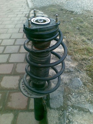

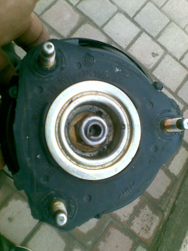

Taky se připojuji s dotazem ohledně předního uložení. Dával jedno nové od Meyle a vydrželo asi 14 dnů a klepe. Jsou tam nové pružiny od Kayaba, protože mě jedna praskla. Když se pružiny nasazovaly, tak jedna od začátku byla nějaká vyosená, na fotce to je vidět. Nevím proč a jestli to nemělo vliv na to, že odešlo uložení po tak krátké době, je úplně rozpadlé. Předpokládám, že pružiny jsou stejné z obou stran a není problém s obrácením, obě byly nové se stejným označením. Navíc ta oboustranná šipka musí být ve směru jízdy, aspoň myslím. Mrkněte na to.

Ona ta peužina jakoby je do oblouku, ale jakmile se zmáčkne zatížením, měla by se srovnat ne?

čoveče já si zrovna nemyslim, že by ta pružina byla oboustranná, myslim, že ty strany jsou určený, nebo máš jiný pružiny, páč co jsem je cca 2 týdny zpět měnil já, tam mi bylo hned jasný, jak tam přijde. Jinak jsem je měl i úplně souměrný, né takhle prohnutý :|

Když ji sundám, tak je souměrná, to je jasný. Není to originál, je od Kayaby. A na druhé straně bez problému. Co ty šipky, musí být ve směru jízdy a nebo má Ford zase nějakou vyjímku?

Je to blbě vidět, nalevo na obrázku je oboustranná, tak předpokládám, že podle jízdy a pak je nasazení jen jedna možnost. pokud by to bylo ke kastli a ven, tak připadají v úvahu dvě možnosti nasazení do děr na kastli a to se mi nezdá.

Nerozdělával jsem Mklll, ale vyosená pružina mi nepřijde v pořádku, při zatížení se to podle mě ještě víc vyosí. Zkuste vzít nějakou pružinku a mačkat ji vyosenou ... bude mít tendenci uletět do boku, ne? Je správně osazena na tlumič?

Co sem teď zvěděl od Spyka tak je asi nasazená opačně....

To by odpovídalo, tak jen otočit. Akorát to horní uložení :roll: byl na něj vyvíjen tlak na jednu stranu a zřejmě proto odešlo tak brzo ...

člověče, ale já mám fakt za to, že když jsem měnil pružinu já, tak že dokud nebyla na tlumiči, tak byla do oblouku, potom teda asi fakt už ne, ale před tím ano :nixw:
