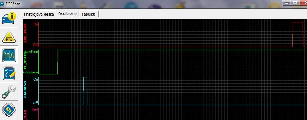

Před časem jsem doplňoval Eolys a nádobka plovák nemá, vyhodnocuje si odebrané množství, které doplní do nádrže podle toho, kolik natankuješ. (Je vhodné tankovat více, než 10L.) Když zavřeš víčko nádrže, magn, kontakt na něm dá povel skrz řídící jednotku, kolik má nadávkovat Eolys-u do nádrže (podle toho, kolik přibylo paliva podle plováku v nádrži), - asi až po nastartování.
zelená = zavření nádrže
červená = chod dávkovacího čerpadla

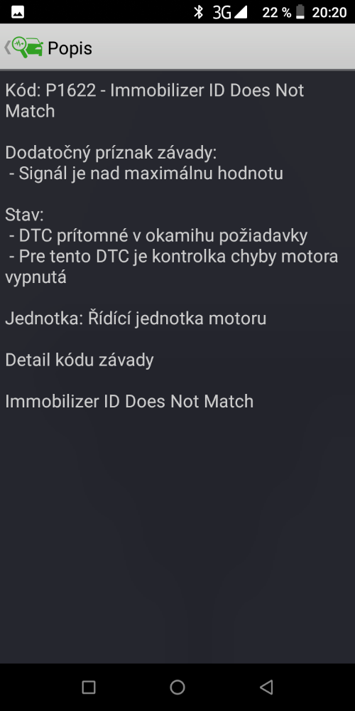

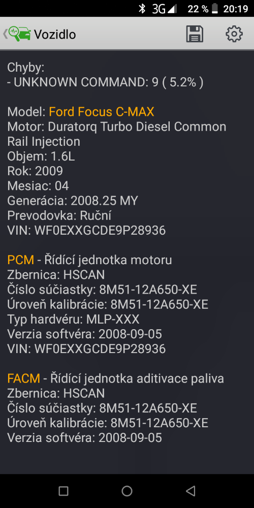

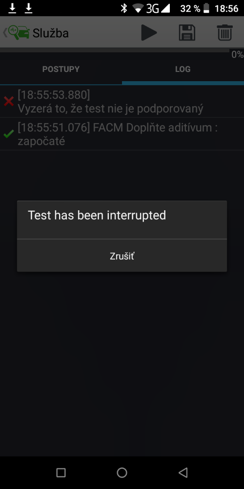

V predajni mi poradili podľa vin, eolys dvojku-zeleny. Doplnil som ju podľa navodu. Ale problém mám s vyresetovanim doplnenia. Manuálny postup nefungoval, asi preto že auto už bolo v nuzovom režime -pisalo motor failure, otáčkomer padal na nulu a motor nereagoval na plyn. A pomocou ELM s aplikáciou forscan mi píše nasledovné chyby v prílohe. P1622 a auto nestartuje.
