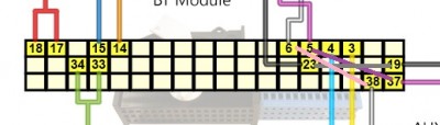

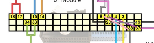

Ještě by byla možnost odpojit konektor od VC jednotky a propojit piny 5 a 37 (levý kanál), 6 a 38 (pravý kanál) a 19 a 23 (zem/stínění) a vyřadit tak VC z cesty. Testnou jestli to teď hraje správně z AUXU.

Já bych se toho nebál... Odpojíš konektor z VC/BT otočíš dírkama k sobě a třema drátkama propojíš dle nákresu:
(půjčil jsem si obrázek od někoho tady z fóra)
(doufám, že je správně otočený - ale to poznáš
tím se propojí původní AUX přímo do rádia.
Když ti to bude hrát dobře, mohl by být problém ve VC/BT jednotce, která tyto vývody přepojuje mezi AUX a mikrofonem.
Případně si můžeš připravit speciální kabel s 3.5 jackem a drátky na druhé straně, a přípojit je přímo do 5, 6, a 23.
Když ti to v prvním případě bude hrát blbě a při připojení tohoto upraveného kabelu dobře, je problém někdo po trase od AUXu ke konektoru VC/BT.
