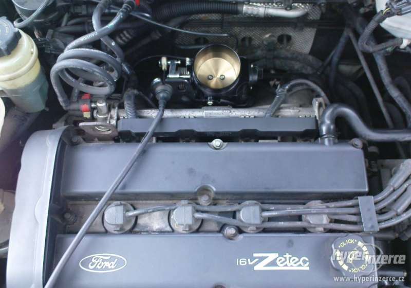

65mm. a mám klid.FF-1.8-16V-ZETEC-E, SPORT-hatchback
