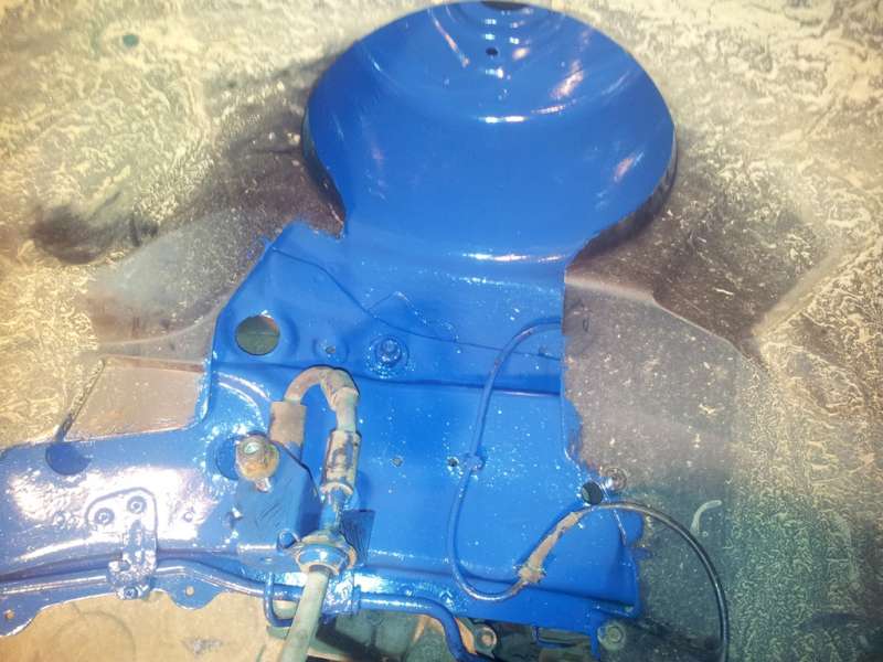

A ještě přidám moudro, které jsem čerstvě pochytil o barvách - Hammerite a podobné zázraky jsou svinstva, která korozi zakryjí, pod tím to hnije. Správně je obrousit na kov, odrezit odrezovačem, zinková nebo zinkofosfátová základovka, na to vrchni vstva barvy a pak třeba nějaký nátěr na spodek. Jak jsem koupil, tak prodávám, není to můj obor.

Mě se líbí vždy JPP (jedna paní povídala)
a on bratranec sestřenice kámoše souseda z bývalé práce povídal ....
Není nad vlastní zkušenost. Samozřejmě, že lidé jako Jenyk, kteří neznají základy jakékoliv ať kutilské nebo profesionální práce to mají těžké
A úplně normální věc, jako je třeba ta, že před použitím Hammerite je odstranit veškerou rez, která by mohla odpadnout, Kartáčem na flexe, dráťákem apod. A když to takový lidé namatlají Hammerite přímo na rez, mastnou kastli, na lesklé plochy apod. tak je to samozřejmě Hammerite k svinstvo, které nedrží a je nanic, protože nejsou schopni dodržet aspoň základní postup...
Hammerite používám snad 15 let od dob, kdy přišel na český trh a nemůžu si na něj stěžovat, drží parádně, šetří mraky hodin práce, protože nemusíte mít všechno nádherně kovově lesklé, spíš naopak, trochu zdrsněné. Vždy po dvou třech letech udělám kontrolu, popř. obrousím problém a natřu znovu.
Naopak zinková barva ve spreji se mi tedy vůbec neosvědčila, po týdnu se na výfuku oloupala. A ani jinde moc neodolá. Však je to taky úplná kravina, zinek ve spreji, to má jako nahradit lázeň??
Setkal jsem se i s barvami na spodek, co vydrží všechno, ale to se už bavíme o tisícikorunách na kilo, ale stojí za to.
Já používám to,co mám ozkoušené po mraky let a to co se mi osvědčuje po opakovaných kontrolách a nutného postupu před samotným nanešením barvy, na což není Hammerite zrovna háklivý, kór u staršího auta, kde broušení na samotný kov v různých záhybech skoro nepřipadá v úvahu...
Už jsem viděl i auta, která měli pistolí z tuby nanešen přes rez a bordel povrch takový ten měkký špric, rez dále bují, až se vytvoří takový odfouklý puchýř a je to na vyvaření po jednom roce od nanešení, ale zprvu to vypadá jak se o auto bývalý majitel perfekně staral.

Nepsal jsem o zinku ve spreji, ale o zinkové nebo zinkofosfátové základovce. O matlání na rez myslím také v mém příspěvku nic není. Trochu se motám okolo veteránů, tam je cílem dlouhodobá kvalitní oprava, jde o místa která není možné opravovat vždy po dvou nebo třech letech, proto se tam Hammerite, Rust-Oleum a podobné zázračné barvy nepoužívají.

No jo, ale co se veteránů týče, tam je asi úplně jiný postup než u spotřebního auta, to je snad každému jasné. Neumím si představit, že by někdo měl půl roku zvedlé mondeo, rozebral ho do šroubku a pomalu díl po dílu opravoval, zinkoval, chromoval, lakoval, eloxoval atd. To je úplně jinej gang.
A je potřeba to taky tak brát. Kdybych měl na veterána čas, místo a peníze, tak se s tím budu crcat klidně roky, ale to bohužel není náš případ...

Je fakt,ze na S120 jsem Hammerite taky pouzival a kde jsem to s tim natrel (po odrezeni), na to jsem uz pak leta nesahnul. Na Mondeo jsem na jare pouzil prave zinkovy sprej, ale koupil jsem nejaky drazsi s tim, ze pry je lepsi
a ze to prej kupujou chlapi,co delaji snad nejake konstrukce na strechy a ze to drzi. no uvidime, ja na tohle odbornik nejsem, po nekolika mesicich jsou dvere stale ok, ale to je na hodnoceni samozrejme brzy. Je to tedy uz druha oprava, prvni jsem delal klasicky oderezni, zakladovka, lak, ale po 2 letech to zacalo trosku reznout znovu, sice nic tragickyho, ale nechtel jsem to nechat dojit daleko, takze to slo znovu dolu az na kov.

Tak to má. taky vypadat. Až na kov, a pěkně od základu. Myslel jsem to spíš tak, že se na některá mista prostě nedostaneš. To by jsi opravdu musel sundat zadní nápravu, nádrž apod. A tam kde vidíš jen rezavou mapu, mechanicky očistim a použijí Hammerite.
Trochu jsem váhal zda nepoužít nějakej ten gumovej špric , ale jeho nevýhoda je v tom , že když to pod ním zrezne tak když už. to uvidíš je většinou pozdě .
