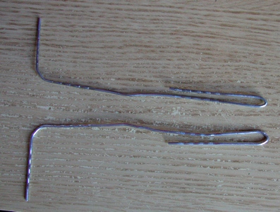

tak sem hodte fotku toho vytahovaku ked niekto bude potrebovat aby si pripadne spravil :-)

Velké (asi ty největší cca 10cm) silné a pevné kancelářské sponky. Trochu jsem je ohnul, zúžil na potřebnou šířku a hlavně mají zakulacenou špičku, která právě "něžně rozevře" :) tu pacičku držící radio v palubovce. Musí se opatrně strčit asi 3-4 cm hluboko (držel jsem přitom sponku kombinačkama) až poznáte, že se packa uvolní nebo rozevře. Není přitom potřeba tam s tím kvedlat apod. Jen zasunout nebo později vysunout.
Originální "otvíráky" mají navíc i malou dírku vpředu, která slouží pro zaseknutí a vytažení radia za očka ven. Jinak na povytažení stačí třeba kreditka nebo jiná pevnější karta, kterou se to dá opatrně z boků radia vyklopit a povysunout.
Radio jsem vysadil, opsal si znovu kód, rovnoměrně zacvakl zpět a bylo.
Lepší řešení je určitě zešikmený plech nebo originální otvíráky, ale i takhle to nakonec šlo, když už jsem jednou viděl to vyndání v praxi.

Když jsem byl u Fokiho, ukázal mi, jak vytahuje rádio pomocí 2 kávových lžiček. Doma jsem to taky zkusil a funguje to :-).

TYU píše:Když jsem byl u Fokiho, ukázal mi, jak vytahuje rádio pomocí 2 kávových lžiček. Doma jsem to taky zkusil a funguje to :-).
TYU : mam zlepseni , lehce jsem riznul flexou a ono jakoby zaklapne
