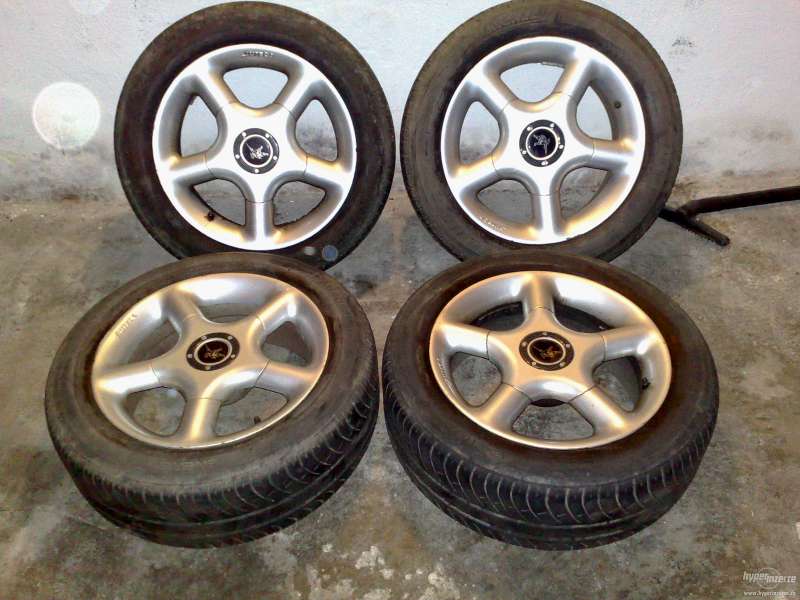

chlapi poradte mi bude dobra volba na focuse 7jx16 na 205-55 prikladam foto

gambrinus píše:chlapi poradte mi bude dobra volba na focuse 7jx16 na 205-55 prikladam foto
Neviem,ci sa jedna o 15-tky,alebo 16-tky,ale kazdopadne vyska pneu 55/samo ze okrem 195-55-15 pre 1,4-ku/ na Focus 1 nepatri.
