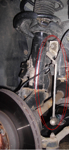

Tak jsem to nechal prozkoumat ještě jednou v jiným servisu. Ty zvuky/ťukání to vydává jenom při zatížených kolech a jenom když se točí volantem sem a tam. A samozřřejmě i při jízdě.
Když se auto zvedne a točí se volantem, nebo přímo kolama tak se nic neděje.
Původně to vypadalo že to je v tom kloubu pod tou prachovkou jak jsem to označil na obrázku.
Zatížili jsme ale každé kolo zvlášť. Nejdřív pod LP kolo špalek a točili volantem, pak PP kolo a zase točili volantem sem a tam. V obou případech to ťukalo. Prachovky z tyček řízení jsme tedy dali dolu ale na kloubech jsme nenašli závadu.
Takže to tedy vážně vypadá že je řízení v háji?? :roll: :roll:
Pokud tedy jo bude mě jenom nové řízení stát těch 12tis?? Jiná varianta není?? :roll: :?: :?:

chlapi, ak vam to vrzga na mieste a pri prepruzeni: ako prve skotrolujte ci to niesu stabilizacne tycky riadenia.. ak vytocis kola a chytis za tycku a ta sa da lahko pootocit, tak to bude ono.. ja som na focuse menil tycky cca raz za 1.5 roka :roll: (drbnuta blava a elektrickove kolaje)
ja som na focuse ktory mal najazdene 250tis nemal ziadne vrzganie od nicoho ineho ako od tyciek.. ani od riadenia ani od klbov
tycka stabilizatora
tycka stabilizatora

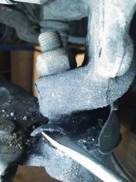

ja momentalne sedim v servise a idu mi menit čap, zistil som ,že u mna vrzganie zapričinila roztrahana manžeta na čape vid foto.
