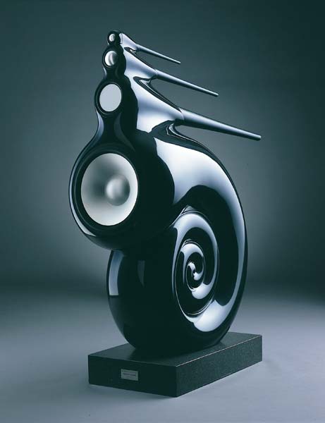

Příspěvek od 1WELT » 15.02.2008 22:37
myslíš něco jako toto :!: :?:

Příspěvek od chmelko » 15.02.2008 22:40
myslím niečo ako toto...pozerám že sme sa našli :wink:

Příspěvek od 1WELT » 15.02.2008 22:47
tak to je síla 8O ,ale ten tvar prostě krása rád bych si je poslechl live a v dobře odizolovaný místnosti!!!!
a cena????

Příspěvek od misoo » 17.02.2008 19:02
chmelko píše:myslím niečo ako toto...pozerám že sme sa našli :wink:
vtirknem sa ku vam, nautilusy som tiez pocul na jednej vystave. ono je to vsetko podvod tie nautilusy !! bolo tam totiz taky zaves a cez neho nebolo vidno. urcite tam hrala ziva kapela !! :twisted:
sorry za OT, chmelko kludne to prehod niekam inam :idea:

Příspěvek od chmelko » 17.02.2008 19:13
už to tu chlapcom tažko spamujeme...
ale mám rovnaké pocity z nautilusov ako ty...pérečo musia byt tak sakra drahe :evil: :P
