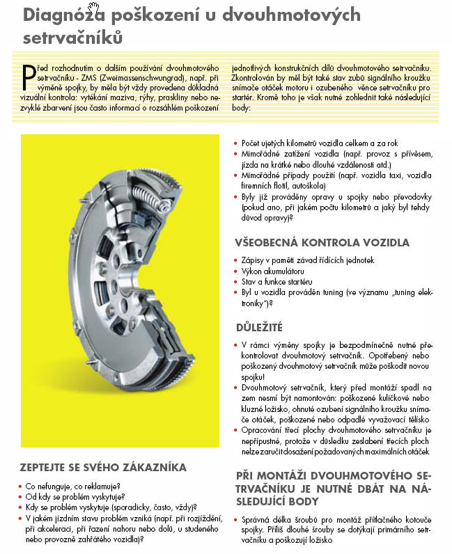

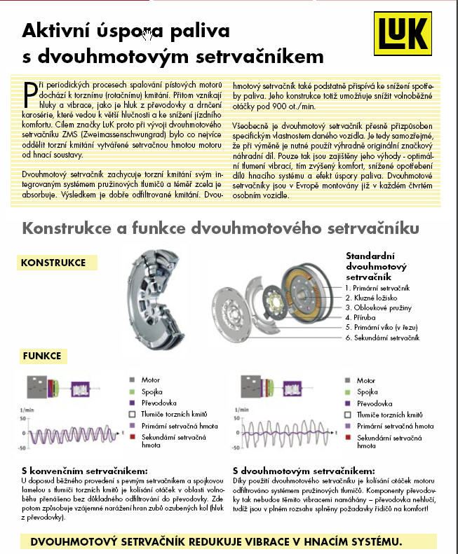

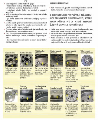

Příspěvek od Lesi » 07.02.2008 02:32
Nějaké info o té parádě od LUKu :mrgreen:
