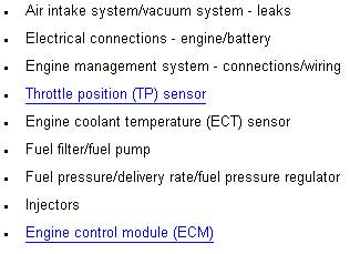

Masoxi, ze se alespon 1x/2 roky mrknes na forum.
Zkus kontrolovat:
spatna odezva motoru.jpg (16.47 KiB) Zobrazeno 1477 x

Peťo dík za radu, ale kdyby se jednalo o favotita nebo 120 tak bych do toho šel.
Ale v tomto případě ani náhodou - jednak tomu co jsi mi poslal nerozumím, a i kdybych si to přeložil tak nevím co mám dělat - radši to zavezu servismenovi na reklamačku - už jsem objednán na středu.
