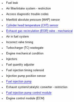

Nadmerna spotreba TDDi:

Vsak v poradi kontroly je jako prvni unik paliva a jako druhe vzduchovy filtr.

pelen píše:Vsak v poradi kontroly je jako prvni unik paliva a jako druhe vzduchovy filtr.
Nevis prosimte co se stane krom vyssi spotreby pokud je pricpana ta hadice na odvod prebytecneho paliva? Jde mi o to ze pod autem nikdy nic neni a ani v interieru nafta citit nikdy nebyla takze na unik bych to nesvadel. Filtry jsem nechal menit jako normalne pri vymene oleje jak rikam cca 1200 max 1500 km zpatky. Tezko ale rict jestli jsou opravdu vyneneny nebo jestli jsou vymeneny jenom na fakture :evil: asi na to budu muset kouknout, a ja se tak nerad hrabu v autech :(

Palivovy filtr vymen za cca 2-3 vymeny motoroveho oleje, nekde tu najdes fotku rozparaneho filtru. Na vypousteci ventil bych se vubec nespolehal. Filtr je ve spirale stocena filtracni hmota a ta se zanese necistotami podobne jako vzduchovy filtr.
to PavelJ:
Nevim, kam se vraci nafta obtokem, snad zpet do palivoveho filtru, jsou tam myslim 3 vstupy. Po zvednuti kapoty uvidis filtr vlevo tesne pod prednim oknem. Filtr vzduchu zase vpravo za baterkou.
