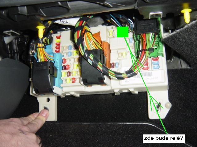

Žirafák mám na tebe pár dotazů: Jak jsi psal :osadit rele 1425751,popripade osadit poistku na poziciu 48/pre model do 03/2007/,alebo poziciu135/pre model od 04/2007/ a na zelenej svorkovnici premostit pin 1 a 26 kablikom.
Relé je nutné dát vždy a k tomu přidat pojistku? Kolik stojí to relé a měli ho ve Fordu skladem?
Bude tvůj návod fungovat i na model 2008?? Kam se má dát to relé resp. kde je na něj místo. Nějak jsem to z toho obrázku nepochopil. Mohl bys udělat foto jak to u tebe vypadá, kam si přesně co zapojil a kam přesně dal to relé.

Je strasne vela variacii zapojenia elektro instalacie a preto sa na to neda jednoznacne odpovedat.Ja som osadil rele a poistku a nic.Niekto spravil to iste a fungovalo.Niekto osadil iba rele a tak isto to fungovalo.Musis to proste iba vyskusat.
Rele stoji okolo 200 skk a mali ho na sklade,ale na skusku ho kupvat nemusis,lebo sa da pouzit rele z poistkovej skrinky v motorovom priestore,ktore riadi klakson,alebo klimatizaciu.
Mas pravdepodobne taku istu poistkovu skrinku,ako ja/skontroluj si to pod odkladacou skrinkou spolujazdca/Rele sa osadi na poziciu R15 a za nu hned poistka.Nemozes sa popliest.
V pravo hore je zelena svorkovnica,kde pin1 a 26 prepajas/mozno u teba to nebude nutne/
Na vrchu svorkovnice je cierny kryt a na jeho urovni smerom dolava/hned vedla/ je jedina volna pozicia na rele a poistku.Skus teda najprv nainstalovat rele a poistku,vypinac do pozicie auto a nastartuj.mali by svietit iba stretavacky.Ak nie,treba spravit premostenie.

Pochopil jsem správně, že bude relé v místech, kde jsem na obrázku udělal zelený čtverec? Jak velkou pojistku resp. jakou hodnotu má mít ta pojistka? Bude ta pojistka na pozici 135, je číslo 135 správně? Zdá se mi to nějak moc.
Píšeš, že jsi dal pojistku a relé a nic. Co jsi tedy všechno udělal?

velmi spravne,lebo ine miesto atam na rele ani nieje.
20 am poistka.Mozem ti poslat na emaila elektroschemu a zapojenie poistiek.Taku hodnotu tam predpisuju.
Musel som spravit premostenie mezdi pinom 1 a 26.

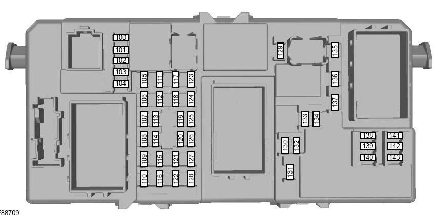

PS: Ty pozice pojistek jsou očíslované, bude tam někde 135??

Pro Žirafáka: Díky, koukal jsem, že jsi to poslal dřív než jsem dal dotaz. Pro ostatní, kteří chtěj vědět kde jaké číslo pojistky je, použiji obrázek od Žirafáka, . Obr.zde:

Pro Žirafáka: Prosím tě ten pin 26 je na stejném místě jako je vyznačeno na obrázku pro předcházející model i u tvého Focuse. Koukal jsem do auta a 26 tam není vyznačená. Platí tedy první popsaný obrázek s kabelama i pro druhý obrázek, kde piny nejsou vyznačené? Koukal jsem ,že mi do pinu 1 už nějaký kabel vede. Měl jsi tam také už nějaký kabel, jak si to propojil? Myslím, že k tomu kabelu už další nenarvu, leda že bych oddělal to očko a měl bych více kabelů na jednom očku. Propojoval jsi si to sám nebo ti pomáhal nějaký odborník???
Ještě k tomu propojovacímu kabelu, koupil jsi ho také u Forda nebo je to nějaký univerzální? Mně přijde , že pin 26 má větší zdířky než pin 1.
zirafak
- Příspěvky: 8970
Re: Svetelny senzor a svetla denneho svietenia
PIN 26 je na rovnakom mieste ako v starsej poistkovke/z opacnej strany tej svorkovnice mas cisla/Ak mas v jednotke uz nejaky kabel,pravdepodobne to mas uz predpripravene a malo by stacit osadit iba rele a poistku.Skusil si to uz?Kam vedie ten kabel z PIN-u 1?Ja som v 1- notke
a 26-tke nic nemal.Pripojoval som to sam.Prepojovaci kabel vo Forde nepoznaju/klasika/,tak som si ho dal vyrobit jednemu autoelektrikarovi.Dal som navyse spravit 5 ks,takze ak by mal niekto zaujem,mozem za polatok poskytnut.Je totiz problem tie PIN-y zohnat a este naviac je kazdy iny a musi byt prisposobeny na zacvaknutie do vnutra toho zeleneho konektora.Tazko sa to popisuje...

Relé jsem ještě nezkoušel, u nás ve Fordu ho nemají, což sem předpokládal a z pojistkové skříňky v motoru jsem ho nevyndaval, protože nevím, které se dá použít resp. nevím, které je které. Číslování pinů je tak trochu divoké, je tam 1-25 a pak až kolem 40. 26ka tam vyznačená není. Co jsem koukal, tak asi tu 1 a 26 už propojenou mám. Ten propojovací kablík jsem chtěl koupit, ale všude na mě koukali jak na magora, co to po nich chci. Dnes mám cestu do Německa, tak se tam na to relé zeptám.
Jinak díky za rady.
