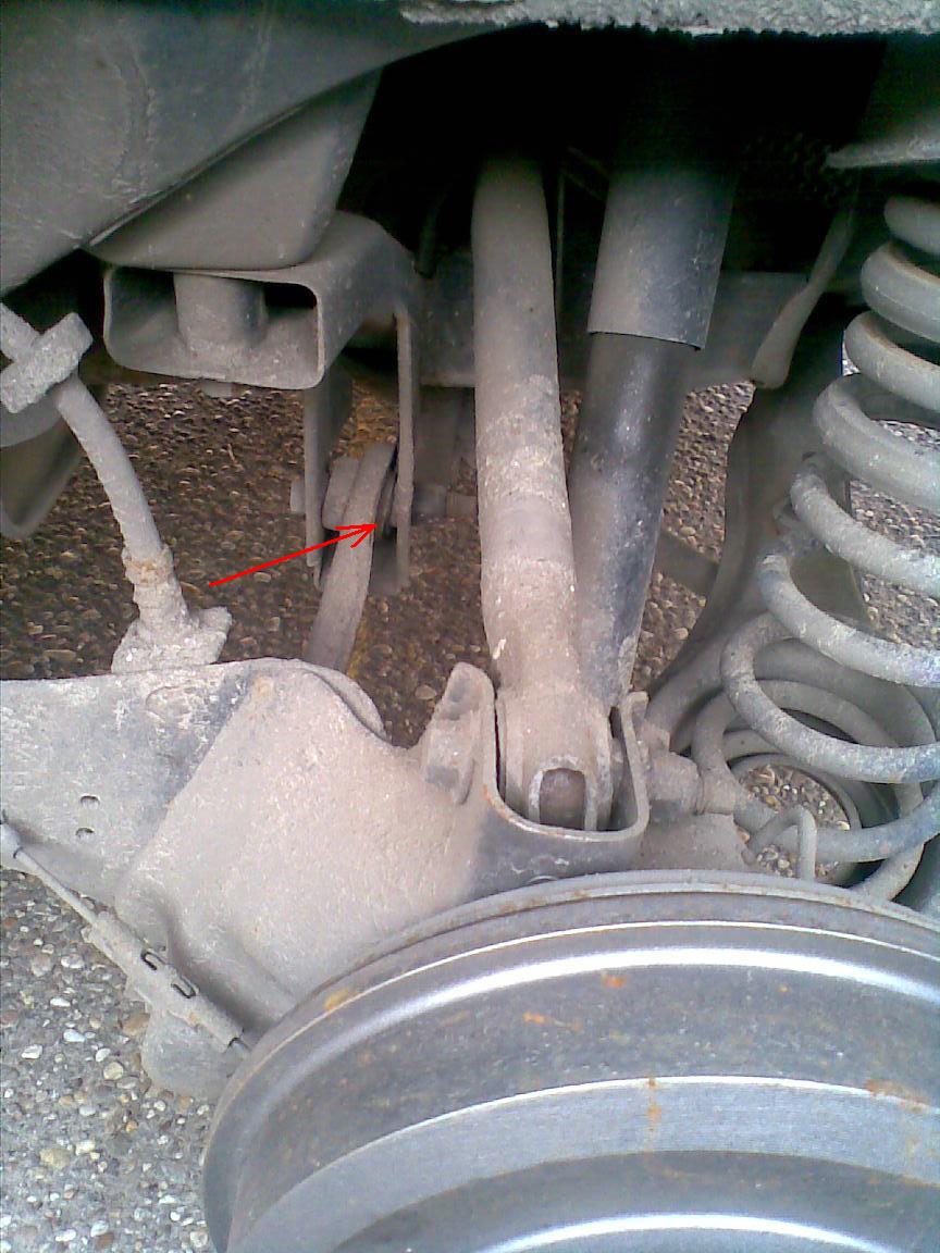

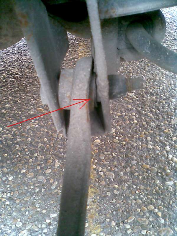

možno to nepatri práve sem ale...je toto normálne? vyzerá to ako vymlátené, tá gumička trčí..inak zo zadu počuť divne zvuky, klepanie pri nerovnostiach?
Obrázek FORD FOCUS 1.8 TDDI,kombi, 66kw, GHIA,tmavomodrá metla

honolulu: aj ja to mam velmi podobne, kolko mas najazdene km?
mne mechanik povedal ze by sa to uz malo aj vymenit, ze silentblok je uz mimo, ale ze za lupanie na 95% moze stabilizator zadnej napravy, takze idem na vymenu tychto ramienok a stabilizatoru.. snad to budu vediet spravit :roll:
inak lupanie u mna: vyfuk to nieje, ten som pozeral, tlmice su v poriadku, ulozenie tlmicov ok, este skusim tu vypln v zadnom narazniku pozriet a aj tak pojdem na zreparovanie zadnej napravy, tak hadam to prejde
