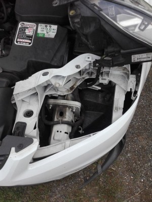

u chladiče nahoře u korytka a druhy nahoře nad klaksonem blbě se to hledáKaret píše:Ahoj. Kde jsi našel kablíky pro připojení mlhovek? Já to nemůžu najít.poldi píše:Tak a už je tam mám![]()

bilo-cerny konektor - viz vlevo trcici drat na fotce http://www.ford-focus.cz/forum/download ... &mode=view

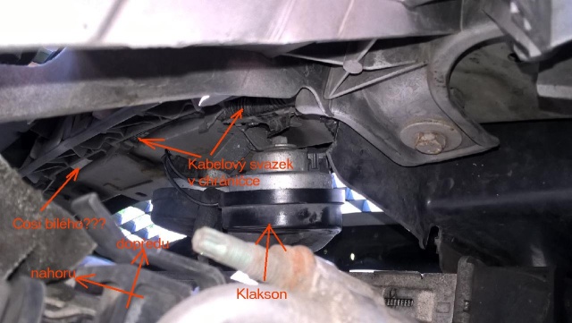

. Tedy spíš si musím ujasnit, dají se ty kabely k mlhovkám najít bez demontáže předního náraznku?? Našel jsem tam jen tajemnou bílou pásku cca uprostřed vozu.. viz foto....otázkou je zda skrývá hledané konektory nebo je to jen uchycení kabelového svazku k nátazníku. Možná tam mlhovkové kabely nejsou a mám smůlu. Můj FOFU II totiž pochází z Itálie po nějaké paní, ta by je asi neustřihla...

hledej vic u kraje auta - spis pod svetlama

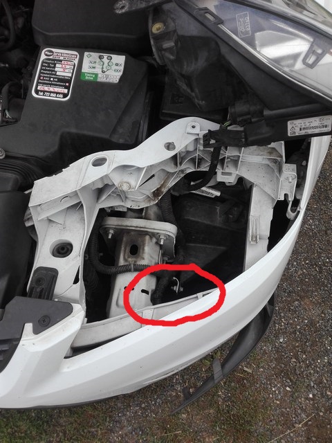

Mohl by mi někdo vyfotit místo, odkud z kabeláže vedou kabely k mlhovkám? Díky.
tady vidis, ze konektory visi dolu, takze je nahore nenajdes - zkus strcit ruku pod vidici, jestli je nahmatnes (mohou byt k ni prilepene)

Díky, Tuhle fotku jsem už viděl, tak jsem si myslel, že kabely k mlhovkám půjdou z hlavní kabeláže, která je v husím krku, někam dolů. Šel jsem tedy po té hlavní kabeláži, jak jsem psal výše, a myslel jsem si, že narazím na kabely, které vedou z toho husího krku.
Co myslíš tou vidlicí?

vidlice - drzi vyztuhu predniho narazniku
