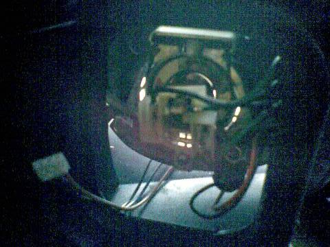

Tak bohuzel - moje svetlo vypada uplne jinak ... Vubec netusim kam ten konektor zapojit. Pro jistotu jsem to vyfotil (sice silena kvalita, ale pro nazornost staci).

No, a máš tam vůbec ten motorek?

Jasio, z toho motorku jde ten konektor, vlevo bily.

No právě, kdyby byl v motorku tak je vidět jen límeček jako na fotkách Fokiho. Konektor nemá připojený a v tý tmě ten motorek vůbec není vidět.

Aha, tak ten konektor ma jit do motorku.

ClairVOYanT - ak mas ten motorcek, tak je este viac vlavo na tvojej fotke. ty si dal dole len vymennu krytku, kdezto Foki dal dole celu zadnu zaslepku, preto mu je vidno aj motorcek.

Je teda pravda, ze mam to svetlo menene, ale jsem si celkem jistej, ze po vymene tam to naklapeni slo (prave svetlo naklapi bez potizi). Jeste to zkusim zkontrolovat, ale jsem si na 100% jisty, ze prava strana naklapi a tak na 80% jsem si jiste, ze z pohledu od motoru vypada zadek svetla stejny vpravo i vlevo. Je to svetlo pred FL.
btw: to musim sundat cele svetlo, abych to videl, nebo to de udelat i s namontovanym svetlem?

ak sa ti podari vyskrutkovat 4ks malych skrutiek torx (teraz neviem rozmer) tak ho vyberat nemusis.
