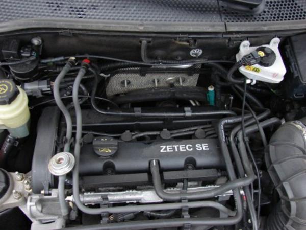

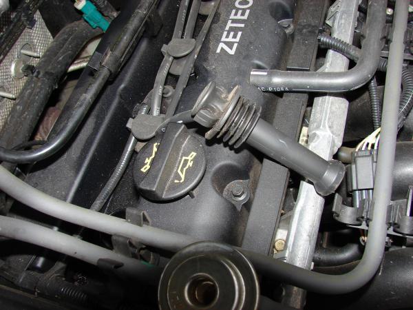

.....no a šel jsem shánět foťák a zde jsou vásledky
tak to je můj motor, akorát nevím jestli mezitip, nebo předtip

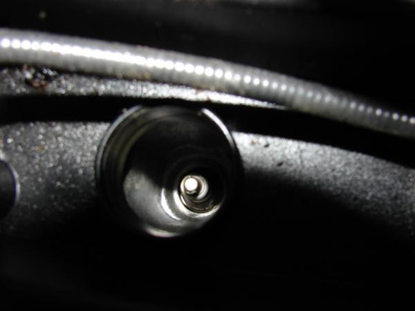

svíčka se ukrývá cca 10 cm hluboko

tak já to mám úplně jinak :lol: no,ale to máš přece v pohodě ne? k svíčkám se dostaneč klíčem určeným na svíčky a pohoda dřez co? :wink:

fokusacik - vzhladom na tvoj rok vyroby mas ten spravny typ :) nemas ziadny kryt na svieckach, len dlhe fajky :)

přesně.kdo ti říkal, že máš kryt? ten kryt je na mojim,zkusím to zítra vyfotit a dám to tady. ty maš ,,fajfky,, nahoře, jen je sundáš, vemeš klíč a nic ti nebrání je vyměnit :wink:

Tak já už ty svíčky vyměnil, stačil dát na ráčnu prodlužovák a bylo za 15 min hotovo i s umytím rukou. Jinak mám stejnej kryt jako romosch, ale otvor mám bez tý rezavý skvrny. Zjistil jsem, že svíčky nebyly měněný 53 000 km, tak jsem dal bosch.
