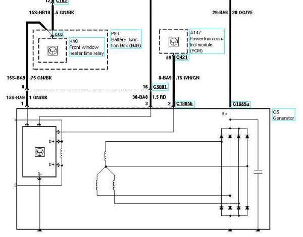

No tam neni jedna dioda ale diodovy mustek,ktery ti ze stridaveho napeti ktere alternator vyrabi dela stejnosmerne.Stridavym napetim se baterie dobijet neda :wink:

Altik je 3 fazovy a ma 8 diod. 6 z nich je standardni 6-ti pulsni usmerneni a ty dve, ktere jsou zapojeny do uzlu usmernuji vyssi harmonicke a zvysuji vykon altiku. Kdysi je zacal pouzivat i PAL Magneton.
