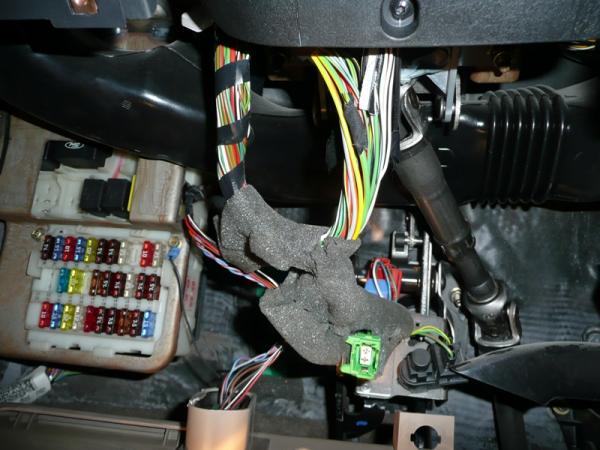

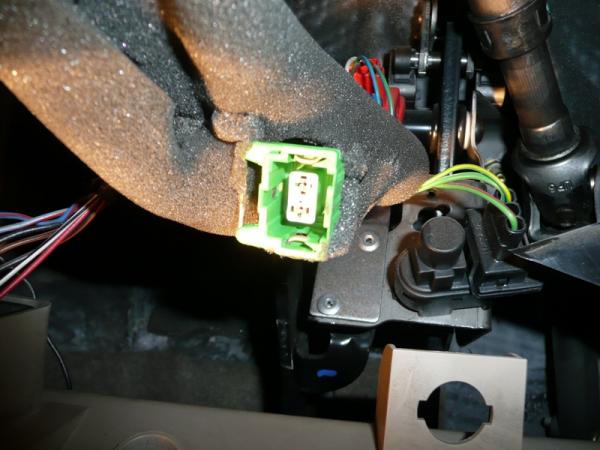

Ahoj.Po přečtení tohoto vlákna jsem hned utíkal do garáže a odstrojil prostor nad pedálama.Z velkou radostí jsem rozdělal pěnovou bandáž tušíc že tam něco ,po předchozím ohmatání naleznu.Konektor byl na světě ale bohužel není na něm napájení.Asi mi není souzeno. Přikládám foto.

Celkový pohled.
A ještě jednu
A ještě jednu
ford focus-sedan 1.8Tddi-11/01 66kW černá met.

Ahoj.Nerad otravuji ale nevim jestli jste měli stejmý konektor nebo ne.Možná jsem ve špatném vlákně.Rad bych to také rosvítil ale potřebuji poradit.

salko píše:Ahoj.Nerad otravuji ale nevim jestli jste měli stejmý konektor nebo ne.Možná jsem ve špatném vlákně.Rad bych to také rosvítil ale potřebuji poradit.
Mel jsi pri tom mereni napeti otevrene dvere a svitilo ti svetlo interieru? :wink: Jinak ti asi nezbyde, nez jit po dratu nebo se pokusit najit pojistku. Pokud tam kabel je a ten konektor je na svetlo, tak tam napajeni byt musi.

Příspěvek od Ferino » 14.10.2007 15:01
No jo, ale pokud je tam jen tento konektor, tak jen žárovka nestačí, bude to chtít samce konektor a ještě nějakej bazmek v kterým bude držet ta žárovka.
Někdo říkal, že se dá jen žárovka a je to. (asi to bude Fofo2) Z toho obrázku to tak nevypadá. :(

Ferino píše:Někdo říkal, že se dá jen žárovka a je to. (asi to bude Fofo2) Z toho obrázku to tak nevypadá. :(
JJ, vo FoFo II bola uz objimka ci ako sa to pise, stacilo len zasunut ziarovku :wink:
