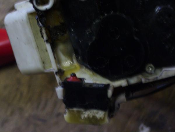

připojuji i obr.jak je přidělaný orig.mikrospinač v zamku.Celý zámek ze dveří jsem musel rozdělat na dvě části mikrospinač jsem musel nejdříve oříznout a pak vytáhnout(je zasunutý)náhradní jsem namontoval na ten druhý díl (musel jsem tam vybrousit na něj misto ,ale šel tam přesněji přidělat )po smontování zámku jsem propojil kontakty.Jestli někdo potřebuje ještě jiný informace tak rád poradim.

PetrB píše:připojuji i obr.jak je přidělaný orig.mikrospinač v zamku.Celý zámek ze dveří jsem musel rozdělat na dvě části mikrospinač jsem musel nejdříve oříznout a pak vytáhnout(je zasunutý)náhradní jsem namontoval na ten druhý díl (musel jsem tam vybrousit na něj misto ,ale šel tam přesněji přidělat )po smontování zámku jsem propojil kontakty.Jestli někdo potřebuje ještě jiný informace tak rád poradim.
Takze sa teda kazia mikrospinace a nie motorceky?

jamaka píše:Takze sa teda kazia mikrospinace a nie motorceky?
JJ, je to tím spínačem.
Když jsem to měl taky rozebraný, tak jsem trochu bál vykuchat ten spínač, že se mi zámek rozpadne a už bych ho nesložil. Takže jsem přeštípl drátky a vyřešeno. Sice mi nefunguje zamykání uvnitř u řidiče, ale jinak vše funguje jak má.
Kdybych náhodou to někdy ještě jednou rozebíral, tak to dodělám až do konce...

Příspěvek od PetrB » 03.10.2007 12:41
já mám FOFO chvilku ale tady jsem se několikrát dočetl že když blbne centrál při odemykání klíčem tak to dělá ten mikrospínač(ve fordu v Teplicích mi řekli že je špatnej celej zámek a ten stojí 4500,-Kč 8O )já ten mikrospínač vyměnil a závada zmizela :P

To víš, jako samostaný díl se to nedá objednat, tak Ti nabídnou celej zámek. Aby na tom taky něco vyrejžovali.

Příspěvek od PetrB » 17.11.2007 11:25
už jsem našel kde je prodávaj na adr. http://www.tme.cz/katalog/index.phtml?f ... %8De&idp=1 ten mikrospínač má číslo D2HW-A201D a vypadá http://www.tme.cz/katalog_pics/2/8/3/28 ... -a201d.jpg

Stává se to jen v chladném počasí,protože tam zatuhavá ta jejich vazelína či co.... U mě v létě taky nic.
