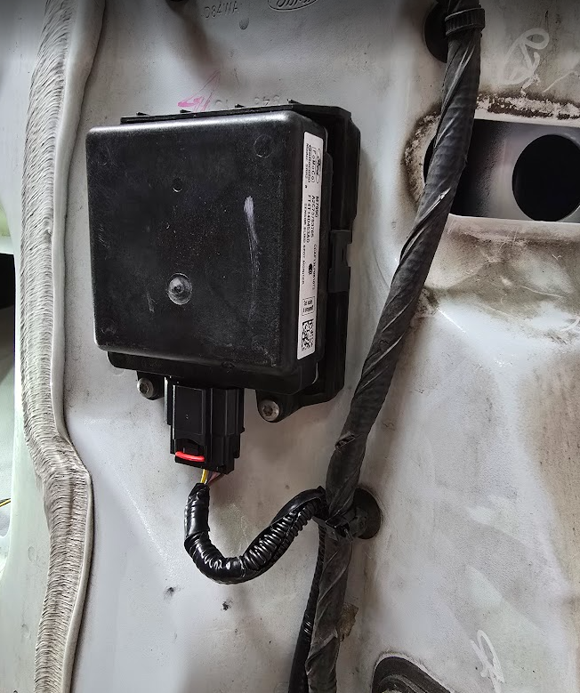

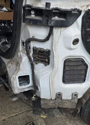

Díky za potvrzení. Už to mám komplet funkční.
Kdyby se do toho někdo pouštěl:
Jsou potřeba dva radary, fungují ty FT4T14D453 - vytáhl sem je z auta pro CZ trh. Ceny i s držáky vcelku lidové.

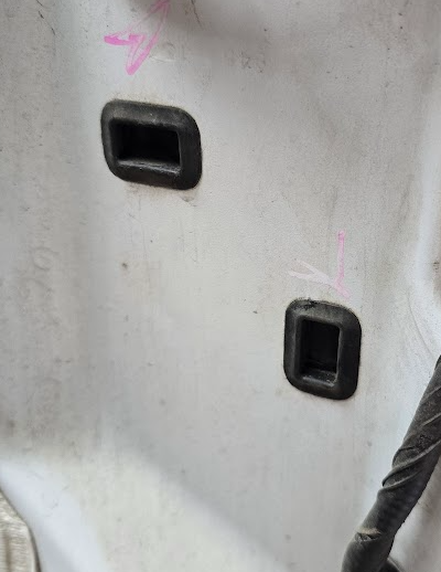

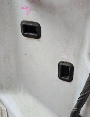

Do montážních otvorů pod držákem je potřeba kovová spona se závitem (4x) - lze nahradit maticí a velkou podložkou vložené ze zadní strany. Zapojení je dle schématu v předchozích příspěvcích.

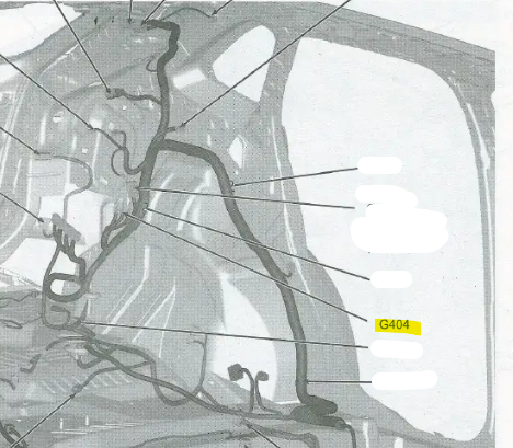

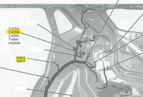

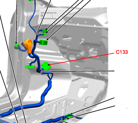

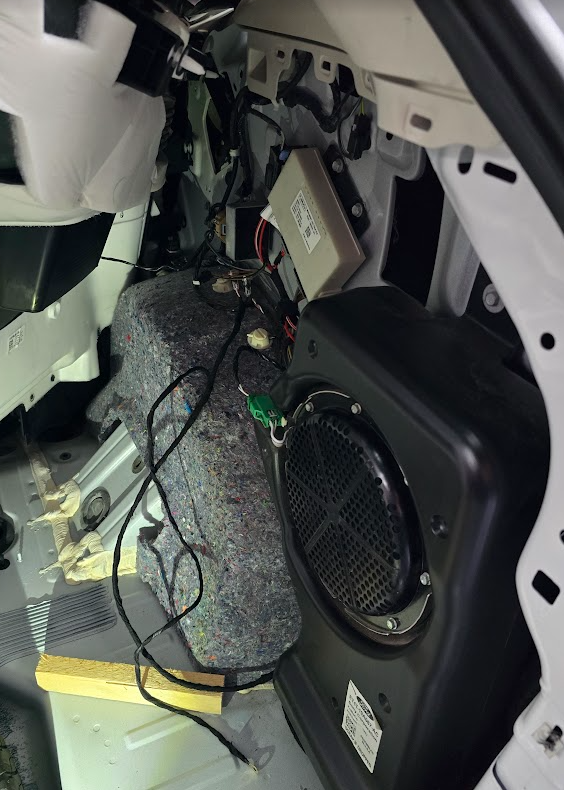

1x napájení na konektor u levé nohy řidiče - C133 - pin 34 - hnědo-žlutá 1x GND pro levý modul - kostřící bod je vzadu v kufru 2x GND pro pravý modul - kostřící body jsou hlouběji v kufru až za modulem tažného.
oba moduly připojit na sběrnici MS, použil sem sběrnici u modulu tažného zařízené na pravé straně kufru. Pin 2 (MS-) PIN 3 (MS+) Mezi levou a pravou stranou auta sem prošel pro krytem hrany zavazadlového prostoru, jinak by se muselo hlouběji do auta - až někde pod zadní lavici.
2x Výměna vložky zrcátka za panely s LEDkou pro bliss indikaci - od modulů ve dveřích již bylo osazeno do konektoru zrcátka. Piny 8 a 9.
Oživení:
Připojit moduly a přepsat VIN v asbuilt datech
Aktivace v IPC - CTA a BLIND SPOT
Aktivace v DDM a PDM - parametr 740(741)-04-01: AA na AE
