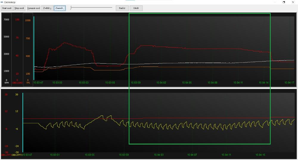

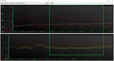

Tak na closed loop si daj do grafu otacky, zataz, TPS, long term fuel trim a short term fuel trim. Ci v problemovom pasme nezacnu lietat adaptacie.

Přikládám graf, doufám, že jsem to tam navolil správně. Cukání jsem označil zeleným čtvercem
Graf č.1
Bílá - otáčky
Červená - zátěž
Oranžová - poloha škrticí klapky
Graf č.2
Červená - LTFT
Žlutá - STFT
Graf č.1
Bílá - otáčky
Červená - zátěž
Graf č.2
Červená - LTFT
Žlutá - STFT

Re: 1.6 74kW - cukání kolem 2000 ot.
Před tím jsem zkusil nastartovat a čekat, kdy přejde do close-loop. Do close-loop přejde za 2 minuty při teplotě 36°C. Musel jsem tam dát druhou lambda sondu FUELSYS2 protože první lamda sonda FUELSYS1 píše error.
Dále, na volnoběh O2S11 kmitá od 0,09 do 0,70 V. LONGFT se drží na volnoběh na 14 %, když přidám plyn, tak klesne na 5,5 %. STFT na volnoběh kolísá od -1,56 % do 2,34 %. Při přidání plynu roste.

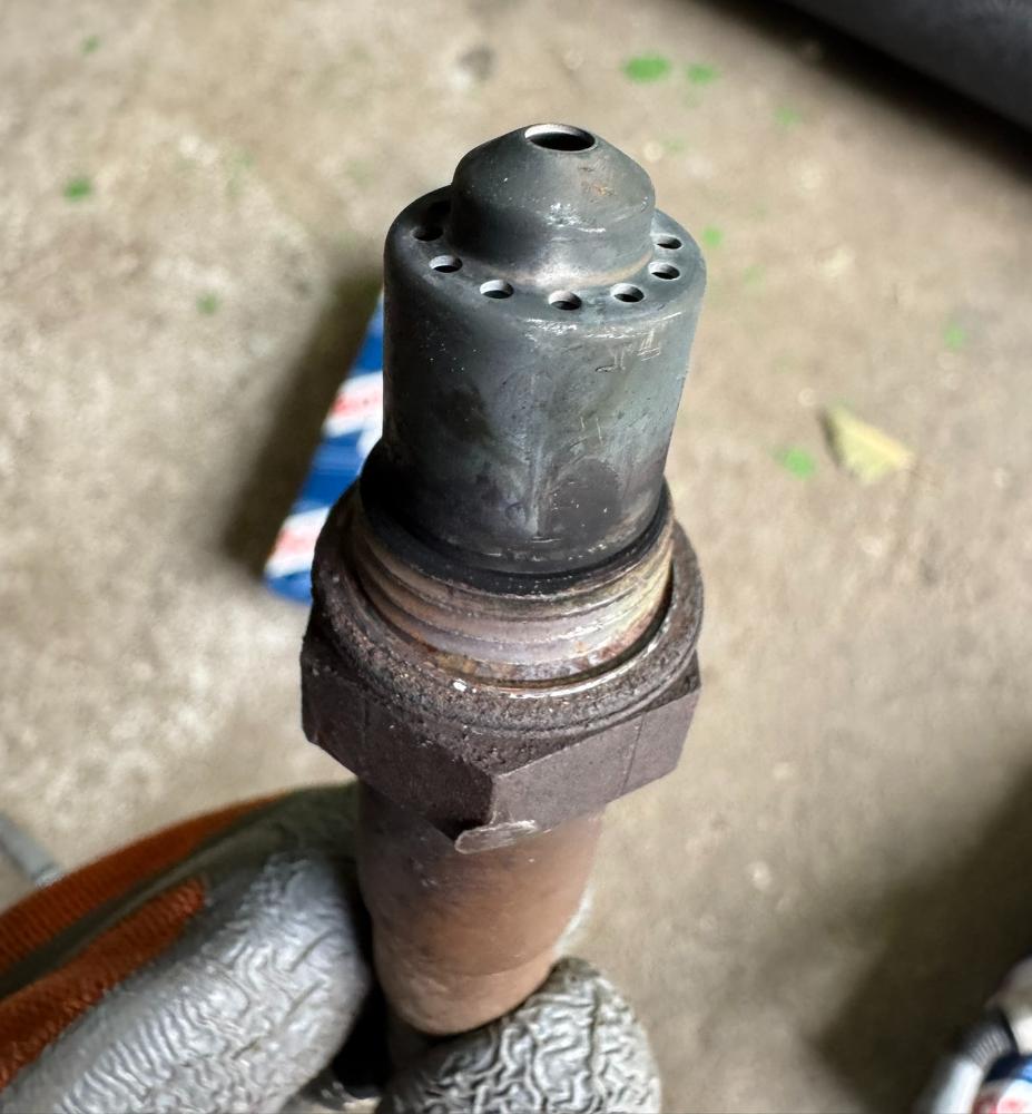

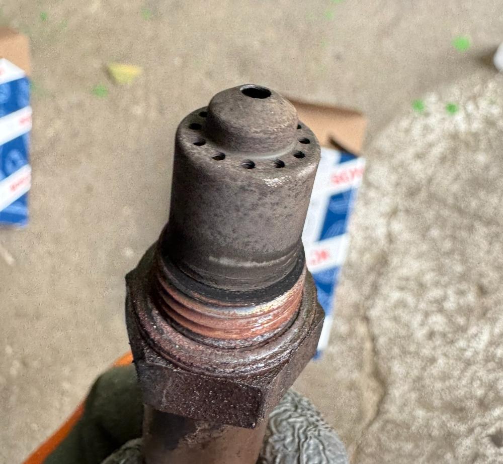

Tak jsem včera vyměnil obě lambda sondy. Dal jsem obě Bosch. Vymazal jsem adaptace a projel se 60 km (město, okresky a dálnice). 40 km to jelo hezky, i to šlo líp za plynem. Pak to zase začalo cukat, ne tolik, jako před tím, ale cuká.
Přední lambda Zadní lambda
ica
- Příspěvky: 122
- Registrován: 03.02.2010 22:19
- Bydliště: BA - SK
- Fíkus1596
- Příspěvky: 1168
- Registrován: 29.05.2010 17:38
- Bydliště: Březnice (okr. Příbram)
Neměnil, ale zkoušel jsem s ním cloumat ze strany na stranu při běžícím motoru a nic.
ica
- Příspěvky: 122
- Bydliště: BA - SK
skor ide o tu kabelaz ako konektor, lamali sa vlakna v ohyboch
- Fíkus1596
- Příspěvky: 1168
Zkoušel jsem hýbat snad všemi kabely, které jsou vidět. Dal jsem nové sondy a diagnostika vypisuje chyby. Dneska to znova napíchnu a napíšu je sem.
