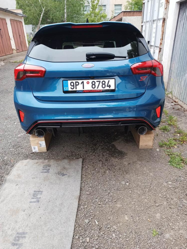

Zatím dorazili návleky na koncovky z Číny na Q7 než bude hotový ten jiný,jinak z Maxton difem je tam místo 290mm,na fotce je vidět kolik jsou přes při této délce.

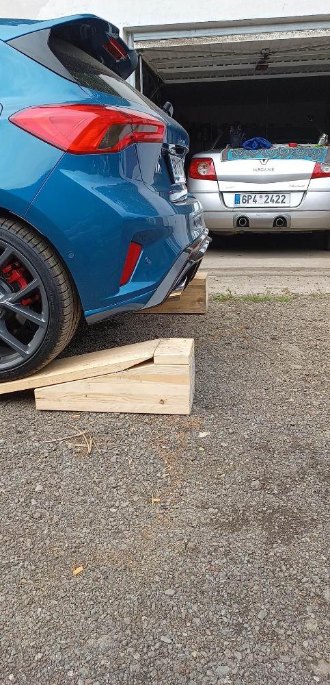

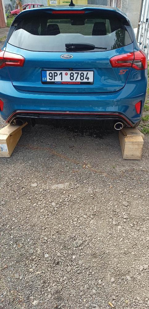

Kolena jsem objednal 63,5mm,ale špatně,chtělo to aby měli díru 63,5mm,takže 67mm.Spravila to velká spona 75mm dlouhá na průměr 63,5mm.Trochu řezání navíc,ale jsou tam 100mm.
