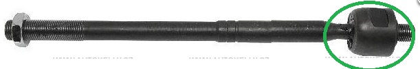

no tak jsem nato asi přišel... nevrže mi uložení tlumiče ale tyč řízení (čep řízení je měněný). Je to vůbec možné? už to dělá i jak se auto rozhoupe na místě :( Identifikovat odkud ten hluk šel moc nejde, ale jak dám ruku na tyč řízení a někdo rozhoupe auto tak to prostě v té ruce jde cítit ten zvuk - nevím jak to popsat :D

Re: Hluk od přední nápravy
Příspěvek od Jardak » 07.10.2013 18:50
Jj může to dělat. Patrně je KO kukovej čep na tom axiálním táhle pod tou harmonikou. Někteří se pokoušely ho promazáním zachránit.

a co tak může koštovat výměna? koukal jsem do chytré knihy od Etzolda a tam není ani zmínka o nějakém čepu na tyčce řízení :nixw:

Příspěvek od skier.n » 07.10.2013 19:12
edit: chápu dobře ,že ten čep je "schovaný" v tom zeleném kroužku?
