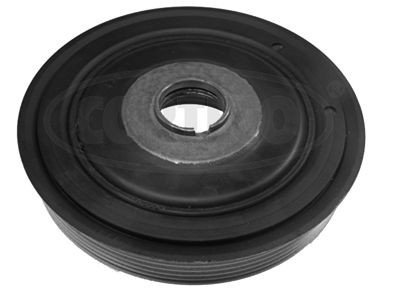

Chalani v poslednej dobe, teda dnes som sa na to dosť sústredil, počuť klepanie za nasledovných okolností. Keď mám zapnutú klímu, radiť plynulo je ťažšie a často pri pustení spojky cítiť trhnutie a počuť klepnutie. Bez klímy málokedy, s klímou často. Ďalej na dvojke pri malom plyne a pohupovaní dopredu dozadu je takisto počuť klepnutie, ale toto si nie som istý či môže mať spojitosť s dvojhmotou, to prvé áno. Keď som došiel domov, skúsil som vypnúť motor bez spojky čo bežne nerobím, zarachotilo to. Naštartoval som a skúsil so spojkou, v podstate nič. Na voľnobehu ani po štarte neklepe nič. Chcem sa spýtať či to trhnutie a klepnutie pri zapnutej klíme pozorujete tiež.

Jak je na tom řemenice klikovýho hřídele?

No ta souvislost s tou klimou může napovídat, že ta guma v tý řemenici už není moc ve formě...

Presne tak, pokial to ma suvis s klimou, s velmi velkou pravdepodobnostou sa jedna o hlavnu remenicu. Na 1.6HDI sa zacinaju prejavovat obvykle po 160k km.

Dobre a dá sa nejakým spôsobom opraviť, alebo len vymeniť? Predpokladám, že je to stále lepšie ako dvojhmota.

Řemenice se dá pouze vyměnit. Můžeš odmontovat pravý kolo a podběh a řemenici zkontrolovat.
Je ze dvou částí spojených gumou, můžeš zkontrolovat v jakým je ta guma stavu.
